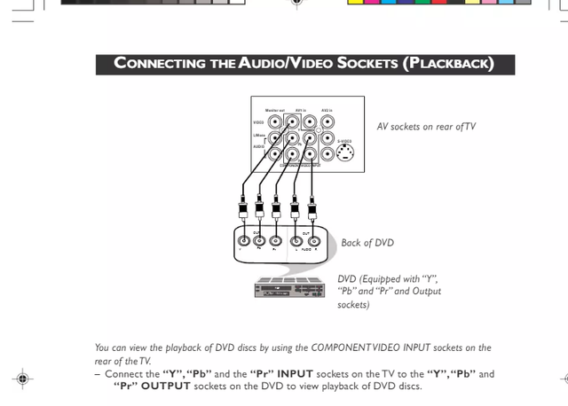

@marcinwyp słuchaj, głupie pytanie. Trzy wejścia (?) w drugiej kolumnie od lewej - co to jest? Kolory sugerują RGB. Może telewizor jest w stanie przyjąć wejście RGB komponentowe?
To jest Component. Można tam podpiąć RGB, ale poprzez transkoder na YPbPr. Drugi sposób, to mod RGB (skomplikowane).

a tam nie ma przypadkiem YPbPr?? wtedy bylby cacuś do ps2, jeszcze lepiej niz rgb ze scarta :)
---edit
no pewnie, ze jest:

Co do TV tutaj to faktycznie z tyłu jest Component, tu manual jak coś https://www.instrukcjaobslugipdf.pl/philips/21pt5307/instrukcja?p=9

Z tego co można wyczytać z instrukcji, to jest to klasyczny crt 50hz z 2003 roku. Nie ma 100 hz, natomiast ma component, co go wyróżnia na plus. Jest to w miarę młody crt. W tym okresie już były produkowane 100hz tv, także myślę że jest to całkiem sensowna opcja. Moim zdaniem crt który jest wart zachowania powinien być przede wszystkim zadbany i mieć przyjemną kulturę pracy. Nie warto trzymać jakichś szrotów śmierdzących i skorodowanych choćby to były modele top. A jeśli jeszcze np nie jest głośny i ma ładny czysty, niewypalony obraz to można go zachować. Jeżeli ma się oczywiście miejsce. To że nie ma rgb, to nie jest wielki problem, bo do ps1 można kupić porządny oryginalny kabel s video i jakość będzie prawie taka sama jak przez rgb, a ps2 przez component.
