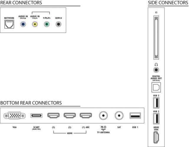

Witam, posiadam telewizor Philips 42pfl4307k/12. Ma on wejścia 4xHDMI, YPbPr,  Scart oraz VGA. I tu moje pytanie- na jakim kablu lub przejściówce pogram na PSX?
Witaj na Strefie. Jeżeli masz wejście SCART to podłączysz PSXa kablem AV z zestawu, choć najlepiej od razu zainwestować w kabel RGB, taki jak choćby tutaj https://allegro.pl/oferta/kabel-real-rgb-scart-pal-do-playstation-ps1-nowy-6557436567 Na początek wystarczy.
Jeżeli grafika Cię od straszy to możesz pomyśleć potem o jakimś skalerze np. Speaka, który podbije Ci rozdziałkę do 1080p, ale najpierw zacznij od kabla RGB.

Dziękuje za odpowiedzi, ale telewizor ten posiada inne wejście SCART, niż kable polecone przez Was.
Tu wejścia TVka https://images.philips.com/is/image/PhilipsConsumer/42PFL4307K_12-COP-global-001?$jpglarge$&hei=500

Cytat: dorik7 w Czerwiec 26, 2019, 14:21Tu wejścia TVka
to musisz mieć przejściowkę do TV - tzn powinno być - taka 'przelotka'.
Z dziwnego złacza na żeńskie złącze scart. Coś podobnego do:
https://allegro.pl/oferta/kabel-scart-wtyk-av-wtyk-philips-7380311938?utm_source=google&utm_medium=cpc&utm_campaign=_ELKTRK_PLA_Fotografia&ev_adgr=Akcesoria+fotograficzne&gclid=EAIaIQobChMI9-CHipaH4wIVUEHTCh1MhAPaEAQYASABEgKeK_D_BwE

Co do tej przelotki to wątpię, że obsłuży sygnał RGB :P więc jakość będzie co najwyżej dostateczna. Jeśli chcesz lepiej to: - skaler HDMI Speaka (konsola kablem scart euro do skalera i potem od niego HDMI do TV)

Przy okazji po raz kolejny widać, jak kastrowane są złącza w tv - w budżetowcach w ogóle :P

Do PSX mam kabel chinch. Jeśli kupię kabel podany w pierwszej odpowiedzi od Bodzia i przejściówkę podaną przez Ciebie wszystko będzie śmigać?

Cytat: dorik7 w Czerwiec 26, 2019, 15:31Do PSX mam kabel chinch. Jeśli kupię kabel podany w pierwszej odpowiedzi od Bodzia i przejściówkę podaną przez Ciebie wszystko będzie śmigać?
TAK.
Przejsciówka do Twojego Philipsa z tego dziwnego złącza na scart euro + kabel podany przez Bodzia i POWINNO być ok, wg wszelkich założeń. A jak wybierasz złącza na pilocie - to widzisz tam scart wejscie?

Cytat: hankie w Czerwiec 26, 2019, 14:43Co do tej przelotki to wątpię, że obsłuży sygnał RGB :P więc jakość będzie co najwyżej dostateczna.
Jeżeli będzie działać jak oryginalna to musowo obsłuży RGB. Mam podobne rozwiązanie u siebie. Tutaj zresztą to gniazdo ma wyraźne oznaczenie RGB w nawiasie, więc nie będzie problemu.
Swoją drogą @dorik7 Ty nie masz tego adaptera gdzieś w pudle lub w domu? Z tego co widzę było ono na wyposażeniu, dołączane do TV. Jak nie to kup coś podobnego na allegro. To chyba będzie to https://allegro.pl/oferta/adapter-przejsciowka-euro-scart-philips-6840055054 + kabel RGB do którego podałem link i powinno śmigać.
