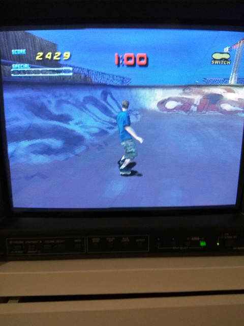

Hej. Dzięki za sugestie Quake i Damian, to chyba był właściwy kierunek. Wydaje mi się, że udało się rozwiązać problem wyświetlanego obrazu. Jeden problem się rozwiązał, a powstał następny :-).
Pierwsze logo po odpaleniu konsoli działa teraz idealnie, nawet nie jest poszarpane, obraz migał wczesniej niesamowicie, teraz tego nie ma. Zastosowałem przeróbkę którą mi zapodałeś na YouTube Quake96. Wystarczyło przeciąć ścieżkę na płycie głównej prowadzącą do gniazda audio-video i podłączyć odpowiednio opornik i kondensator bezpośrednio na owej płycie do punktu, który odpowiedzialny jest za wyświetlany obraz.
Niestety po podłączeniu powstał kolejny problem, laser przestał czytać płyty, może jest to wina chipa, podłączyłem go właściwym schematem. Nie wczytuje ani oryginału ani kopii. Potem podłączyłem go w sposób który pokazywałem na zdjęciu w pierwszym poście i teraz nawet nie kręci płyt. Jeśli znajdę rozwiązanie na ten problem to dam znać jak wypadną testy ze sprawnego już obrazu i postaram się wrzucić jakiś mały poradnik. Pozdro

Sukces.  C:-)
Sprawdziłem wszystkie luty po 10x i poprawiłem je we w miarę możliwy sposób. Niestety bez skutku. Odlutowałem całkiem chip i wszystkie kabelki do niego podłączone, pod chipem i wokół było pełno kalafonii, nadmiar zeskrobałem ale i tak patrząc na zdjęcie jest jej dalej pełno, ktoś wcześniej mega amatorsko go "przykleił". Dalej nie było rezultatu więc zwątpiłem. Postanowiłem jeszcze sprawdzić wszystkie piny ze wszystkich płytek i ukladów. Prawdopodobnie uszkodziłem 3 nóżki w lewym dolnym rogu głównego układu lub po prostu pod wpływem temperatury odgieły się. Udało się naprostować i przylutować z powrotem. Co widać na zdjęciu poniżej. Obraz śmiga! wszystko działa, chip narazie nie potrzebny więc nie lutuje go z powrotem.  ;D ;D

Problemem był źle wyświetlany obraz C-Sync. Widocznie ta rewizja płyty głównej czyli PM-41 miewa problemy na monitorach RGB.
Nie zmienia to faktu że, wywalenie chipa naprowadziło mnie na dobry kierunek, po mimo, że filmik który zapodał Quake96 kiedyś widziałem to nie skojarzyłem faktów, że będzie to ten problem. Dzięki zatem za przypomnienie i pomoc Q.  C:-)
Obejściem w skrócie jest odcięcie bezpośredniej ścieżki prowadzącej do portu AV czyli Pinu-6 odpowiedzialnego za V-Sync, poprowadzenie kabla przy Pinie-14 prowadzącym do chipa A2106R, kabel ten wraz z opornikiem 75ohm i kondensatorem 220uF  bezpośrednio podłączyłem od spodu płyty głównej do Pinu-6 C-Sync. Tak w skrócie daje nam to elegancki (tzw. "Raw C-Sync") obraz bez zakłóceń, wydaje mi się że coś na zasadzie tego co "thefoo" montuje w swoim kabelku Scart o czym wcześniej wspomniał Atr3ju.
