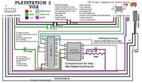

Witajcie. W sieci dosyć często natykam się na taki oto schemat:
Nurtuje mnie parę pytań na które nie mogłem znaleźć odpowiedzi związanych z tym tworem:
  • Czy kompatybilne z tym kablem są tytuły dla konsoli PS1?
  • Czy gry z przeplotem będą w stanie prawidłowo wyświetlić obraz po tak wykonanym przewodzie?
  • Czy da mi taki przewód możliwość podłączenia konsoli do dowolnego monitora? (z tego co się zdążyłem już dowiedzieć teoretycznie omija on problem z SoG przez zastosowanie układu LM1881)
Jeżeli ktoś posiada już wykonany taki przewód to byłbym bardzo wdzięczny za podzielenie się wrażeniami z jego użytkowania.
Z góry dziękuję za pomocne odpowiedzi ;D
