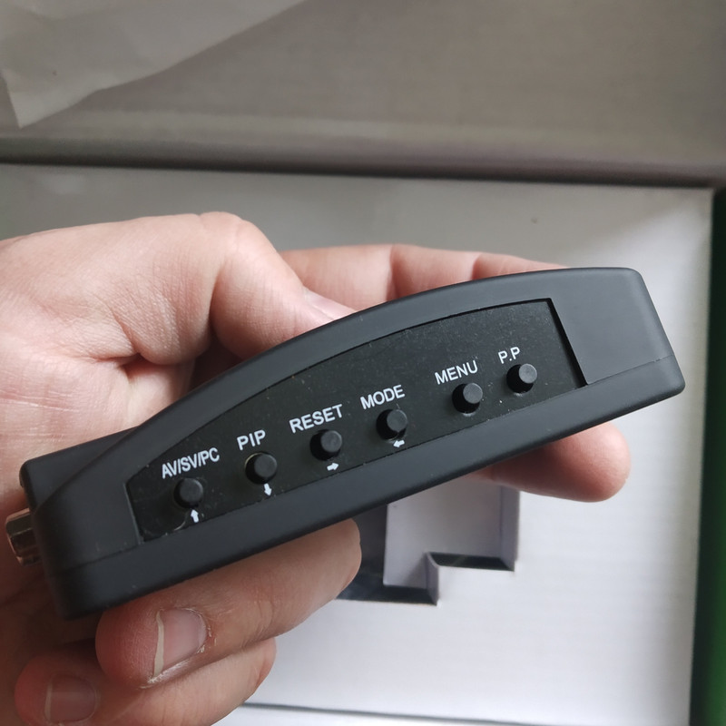

Ostatnio kupiłem od majfrendów taki oto adapter S-video/composite do VGA.
Trochę pobawiłem się nim  na  monitorze CRT NEC multisync75f i postanowilem, że warto skrobnąć kilka słów.
Cena wacha się od 35-90 zł zależy od sprzedawcy (ja kupiłem najtaniej jak się dało) ale podejrzewam że wszędzie jest to samo.

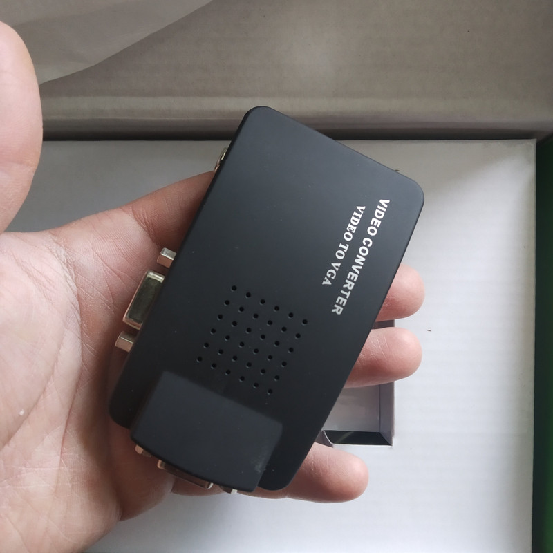

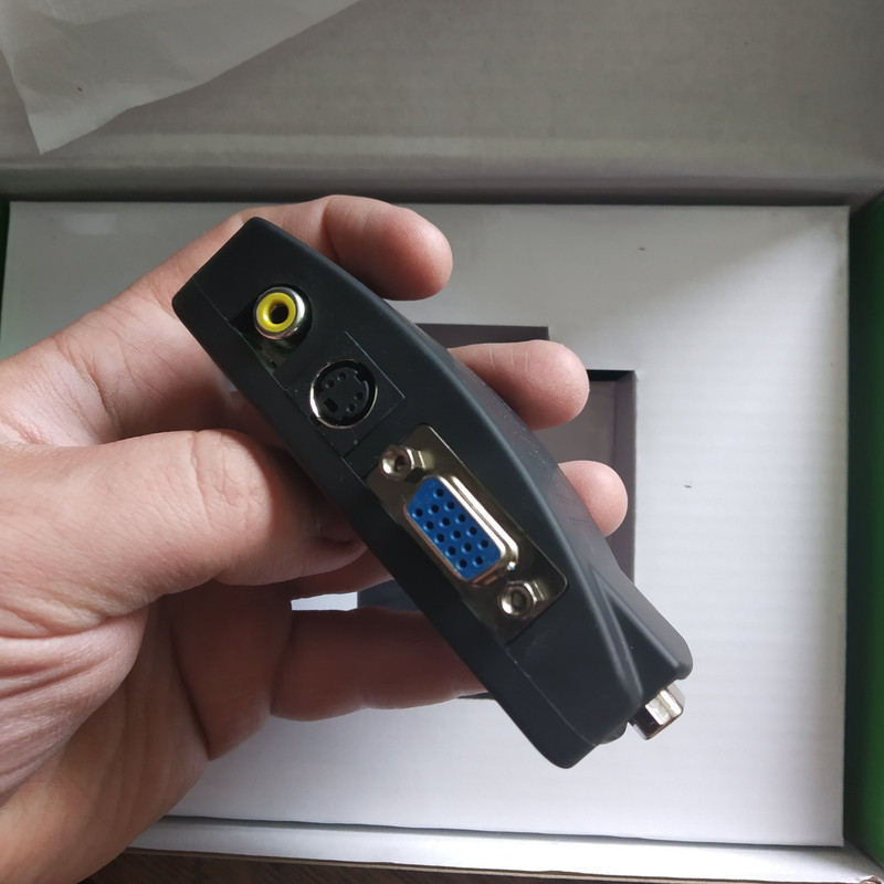

Adapter jak widać jest niewielki a jakość wykonania jest zaskakująco dobra. Plastik twardy, miły w dotyku i nie śmierdzi, nic też nie lata wszystko jest spasowane dobrze. W zestawie dostajemy zasilacz który co prawda wygląda tandetnie ale nawet po dłuższym czasie się nie grzeje i chyba nie wybuchnie oraz zestaw kabli.
Najważniejsza informacja to ta, że działa i nie ma zauważalnego laga. Z jakością obrazu bywa gorzej ale za te pieniądze i tak myślę , że warto.
Z poziomu urządzenia mamy dostęp do takich opcji jak przełączanie trybu z s-video na composite. Menu gdzie możemy ustalać rozdziałkę i odświeżanie oraz kilka podstawowych wartości jak jasność, nasycenie czy kontrast. Jest też opcja picture of picture czyli można oglądać film i pocinać w gierkę jednocześnie. Po co nie wiem ale jest taka opcja. Jest też reset przywracający ustawienia fabryczne.

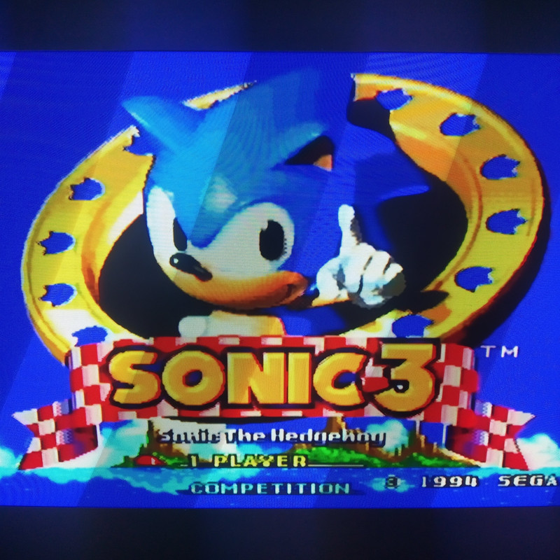

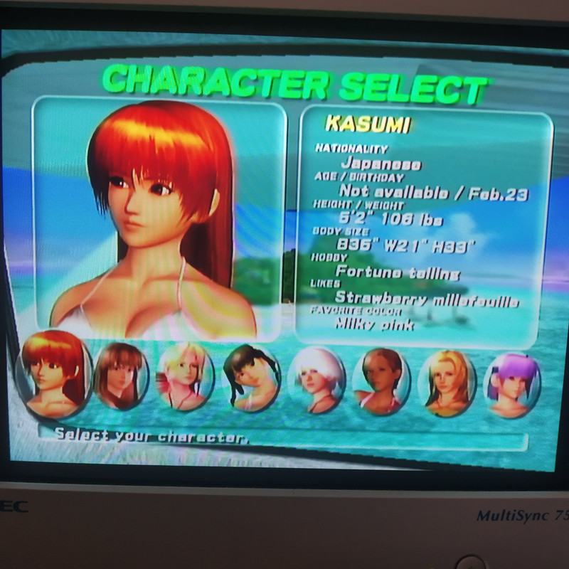

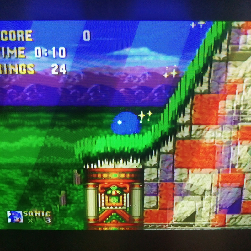

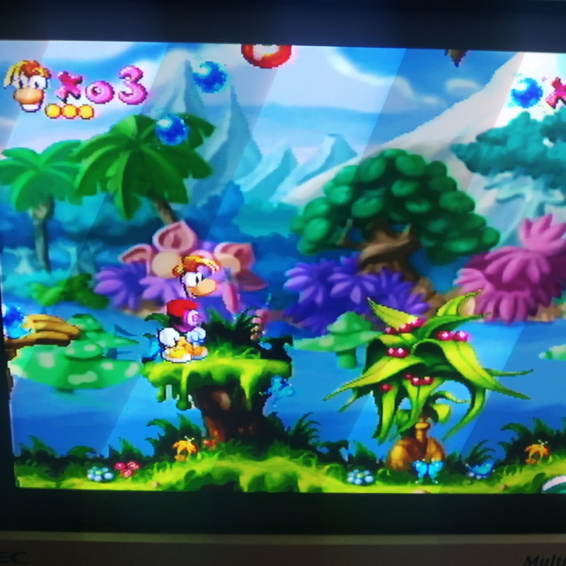

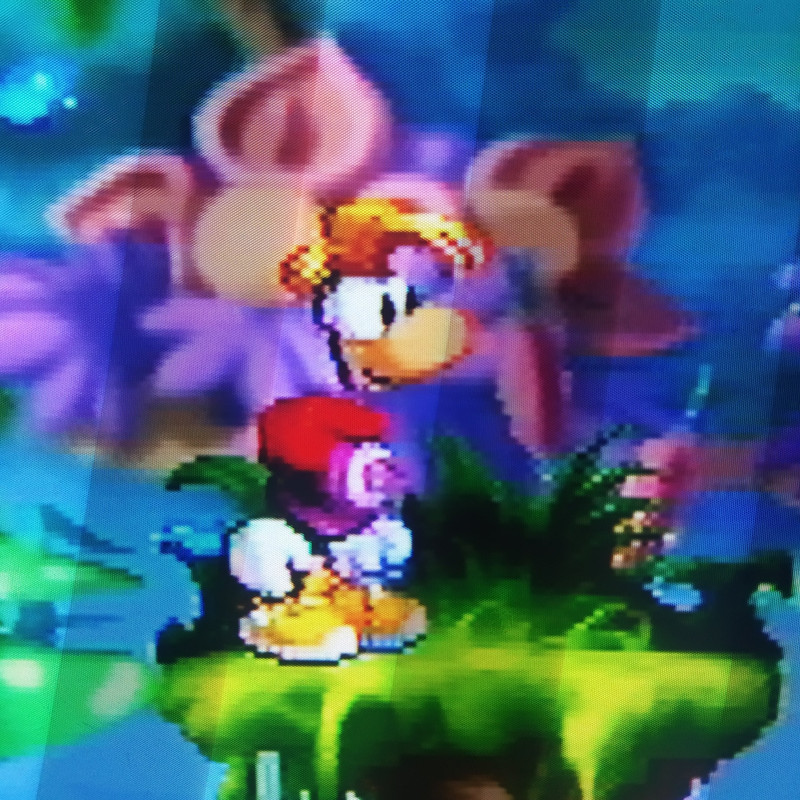

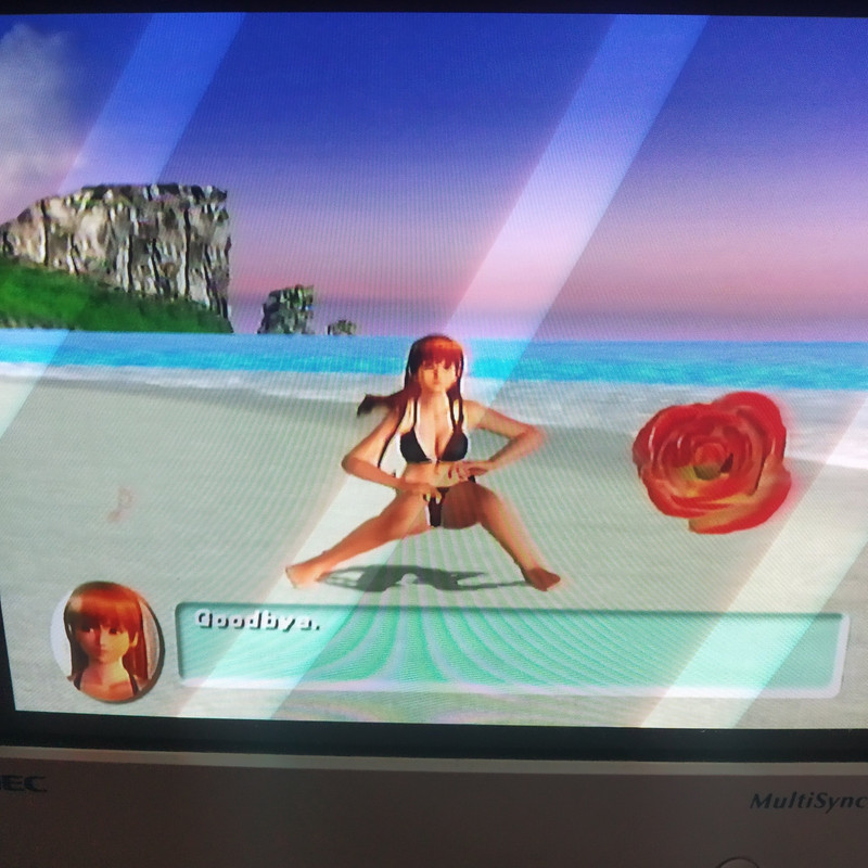

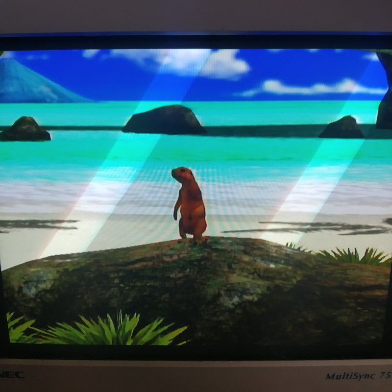

PS2 podłączyłem oryginalnym kablem s-video od Sony a Xboxa całkiem dobrym zamiennikiem od Bigben Interactive. Na PS2 odpaliłem Raymana z szaraka, Sonica 3 z sonicowej składanki i Ace Combat na Xboxie poszło Dead or Alive: Xtreme Beach Volleyball wszystkie w wersji PAL czyli z przeplotem.
Na początku coś strasznie mi nie pasowało ale po kilkukrotnym przełączeniu się z monitora na tv doszedłem co... ten ekran nie ma prawie w ogóle widocznych scanline. Przez co obraz wydaje się "miękki" ale nie rozmyty jak na LCD.
Wystarczyła chwila i już się przyzwyczaiłem. Ogólnie zdjęcia dość dobrze oddają jakość. I niestety widać że obraz jest kombinowany. Możliwe że gdybym nie wiedział, że idzie to przez ten konwenter to bym tego nie zauważył a tak to coś jednak kuje w oczy. Ale kuje minimalnie i tylko raczej z powodu tego, że trochę na siłę próbowałem się do czegoś przyczepić.
Teraz trzeba będzie trzeba to jeszcze sprawdzić z jakimiś grami NTSC.
Wiadomo obrazowo ortodoksi nie mają czego tutaj szukać ale dla mnie jako laika efekt w stosunku do ceny jest zadowalający.

Tak z glupoty zapytam, po co w nim wejscie vga ? sprawdz jak wyglada obraz na monitorku bez konwertera a pozniej podlacz przez konwerter, zobaczysz roznice.
Ogolnie sam takie cos kiedys chcialem kupic ale zawsze jest obawa ze dzwiek bedzie niedzialac.
Ten adapter nie daje dzwięku. Dźwięk podpinasz osobno z kabla od konsoli (czerwona i biała końcówka) i dajesz pod jakie tam ci pasują głośniki.
Z tego co rozumiem to drugie VGA jest po to by podpiąć np komputer i konsole jednocześnie. Masz opcje PiP możesz wyświetlać dwa obrazy na raz. Nie testowałem tego jeszcze.

Dzisiaj przyszedl moj adapterek (ten sam). Wybralem najtanszy na allegro (na foto srebrny) a przyslali czarny jak Twoj co mnie cieszy bo sie wahalem miedzy kupnem tego a czarnego o 5 zl drozszego. :P

Z tego co widziałem to srebrne są tylko VGA do s-video/chinch więc dali ci właściwy. Ciekaw jestem jak tam wrażenia.
W końcu znalazłem chwilę czasu żeby wypróbować adapterek. Więc tak, w dużym skrócie - jaka cena, taka jakość.  :))

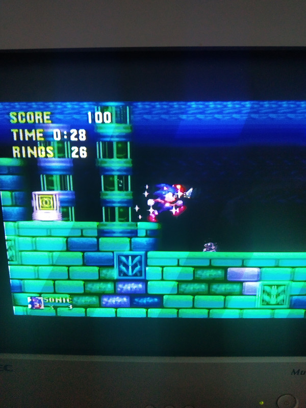

Próbę przeprowadziłem na ps2 oraz psx. Przewód s-video oryginalny sony. Adapterek pod monitor podpięty wysokiej jakości, grubym, ekranowanym przewodem 15pin - 15pin vga (nie tym z zestawu ). Na monitorze Sony Multiscan 500PS miałem problem z kolorami a konkretnie z rozmazanymi konturami czerwieni (widoczne na jednym ze zdjęć-animaciac powinien być cały czarny bez czerwonych konturów) po amatorskich regulacjach w osc monitora udało sie cos poprawić. Co do samego obrazu? Widać zwłaszcza na jasnym tle ze do jakości obrazu z monitora mu daleko. Literki browser w menu ps2 cale migotaja i się poruszają.
Kolejna próba była na monitorze lcd LG flatron 17xxxx (niepamietam symbolu), tutaj juz z kolorami wszystko ok. Testowałem tutaj psx z odpalonym tekkenem, obraz wyraźny, tylko strasznie rzucały sie w oczy pionowe pasy widoczne na zdjęciu. Testy takie na szybko zrobione, kiedys przysiądę na dłużej. Ale wstępnie do dłuższego grania chyba słabe rozwiazanie, bardziej na szybko cos sprawdzić, albo w plener do kampera mały monitor lcd i z adapterkiem konsola.
Aha, w moim tv lg do giercowania okazuje sie ze mam zje... s-video i podpiąłem na chwile tym kablem ps2 do sony lcd hd ojca - obraz zdecydowanie ładniejszy niz na monitorze z adapterem.
No to nie powiem ale u mnie to lepiej wygląda
