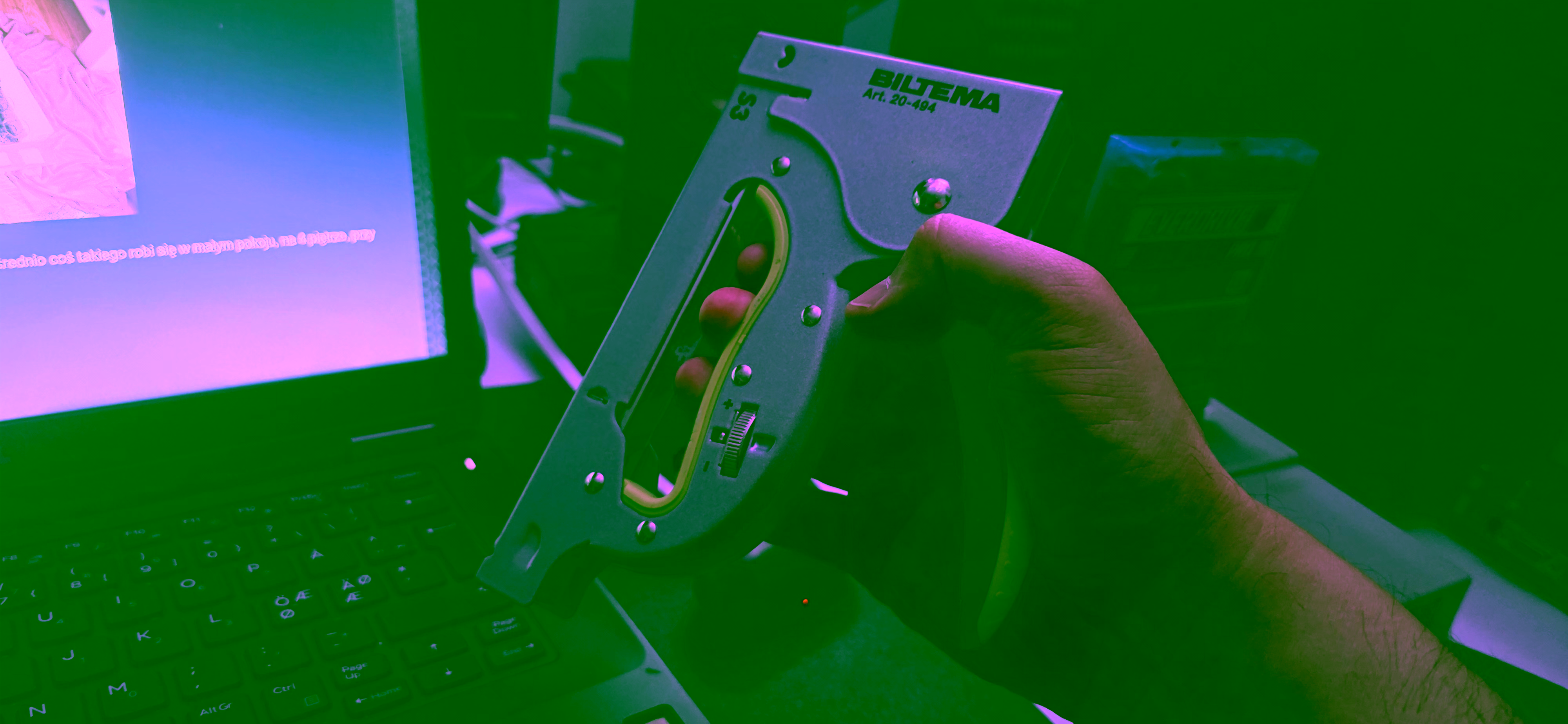

Dopiero po czasie przypomniałem sobie, że mam i taker, który przesiedział kilka lat w szafie czekając aż się przyda.
Zeszło pół dnia z tym, przykręciłem podnośnik i część wróciła na swoje miejsce.
