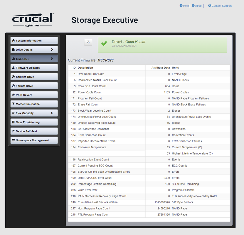

Jakby ktoś nie zauważył SSD to Crucial MX500 1TB (CT1000MX500SSD1); atrybut SMART 180 może niepokoić wiele osób ale te dyski już wychodziły z fabryki z takim parametrem i tam zawsze będzie Pre-Fail nawet dla nówek sztuk z blistrem. Chodzi o to że proces technologiczny nie jest idealny i już z fabryki kilka bloków jest uszkodzonych i są od razu przemapowane przy pierwszym wgrywaniu firmware'u w fabryce. Błąd parametru pierwszego? Nie mam kuźwa pojęcia. Problem jest taki że:
CytatRaw SMART values are almost meaningless, as different manufacturers use them in different ways and have different thresholds etc. The drive firmware itself will tell you when it is in "pre-failure"... or it might not, SMART really isn't very reliable.
Więc dla SSDków nie ma co kierować się SMARTem a raczej firmwarem o ile się da. Tak więc szybki restart na Windowsa, instalacja narzędzia Cruciala i...
Dysk działa idealnie i po ponad 650h grania na konsoli dalej ma 100% zdrowia  O0 Polecam gorąco.
