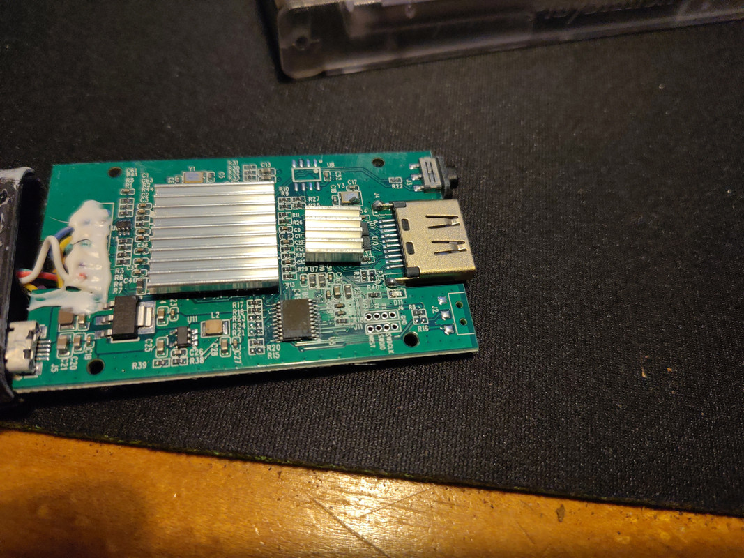

Cóż, postanowiłem go otworzyć i zauważyłem coś bardzo ciekawego, mianowicie miejsce na dodatkowy przełącznik z podobnych adapterów do zmiany pomiędzy rozciągnięciem ekranu do 16:9 i oryginalnymi proporcjami.
Wstawiłem brakujący przełącznik jak i brakujący rezystor, 10 kOhm ale nic to nie dało, skalery te różnią się oprogramowaniem. Te tanie skalery i grabbery używają prostych FPGA chińskiej produkcji i każdy producent używa własnego softu do przetwarzania obrazu.

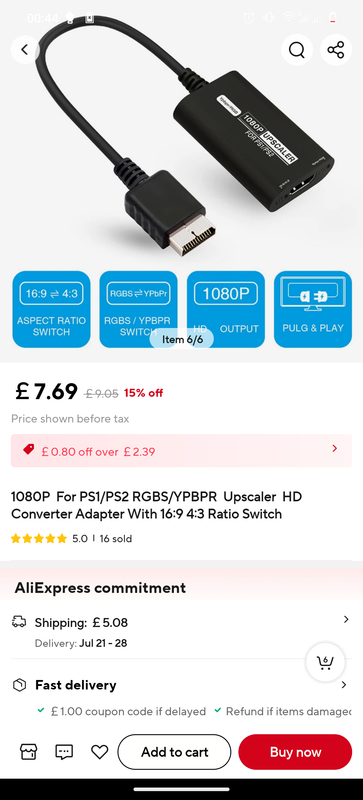

Ale, znalazłem podobny skaler z przełącznikiem do zmiany proporcji obrazu, w dodatku jeszcze tańszy od poprzedniego! Jakieś 75 zamiast 90 złotych po podatkach i z wysyłką.

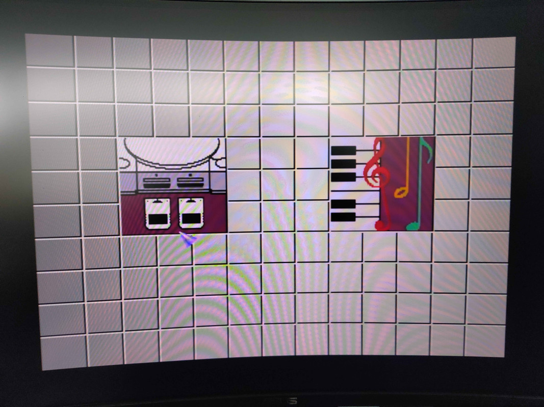

Kolory i ostrość obrazu identyczna z poprzednim z tym że nie rozciąga obrazu. (kolorowa łuna na obrazie jest z mojego aparatu i zakrzywionego ekranu)
I w dodatku nie ma żadnych zakłóceń na obrazie
