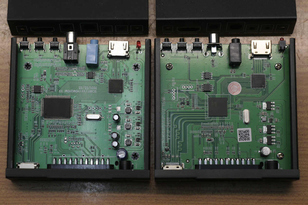

Cytat: Daniel22 w Styczeń 30, 2025, 14:16
Przyszedł mi dzisiaj konwerter SpeaKa. Na zdjęciu: po lewej chińczyk za nieco ponad 100zł z allegro (z dolutowanymi przeze mnie kondensatorami w puste pola lutownicze, po prawej SpeaKa. Dostałem wersję w niebieskim pudełku - "special edition". Po zajrzeniu do środka, edycja specjalna ma chyba coś wspólnego ze szkołą specjalną. Jest bardziej wybrakowany w środku, niż stare wersje speaka, no i znowu widać puste pola lutownicze na elementy, które miały być w środku, ale księgowy obciął. Szkoda, że nawet nie wiadomo jakie, bo bym po prostu dolutował.
W porównaniu z oryginalnymi wersjami w środku wieje wiatr. Jest moduł "skalera" bodajże, ten MST6M182VG-LF-Z1. Nowsza wersja MST6M181. No nic - dzisiaj zrobię test.
Jakby ktoś był w stanie odkręcić tą jedną śrubkę i wysunąć blachę skalera LinkFor, i zrobić zdjęcie wnętrza, byłbym wdzięczny. Nie chciałbym znowu wydawać pieniędzy, nie mając pewności, że to nie jest bubel  ;)
Edit: Chińczyk (ze zmazanym oznaczeniem) ma chip TSUMV56RBUT-Z1 - podejrzałem w innym konwerterze, gdzie nie zmazali.
Z kronikarskiego obowiązku... kupiłem ten linkfor i zajrzałem od razu do środka. MST6M182XST-Z1 w środku. Zamiast stabilizatorów - cewki jak w chińczyku. Znowu puste pola lutownicze. Czuję się, jakbym zaglądał do sprzętów z okolic 1989 roku diory, które robię zawodowo na co dzień - tam też wieją puste pola po elementach, no ale to były lata kryzysu, jak się nam system polityczny walił :P. Zobaczymy jak z jakością, kupiłem, bo potrzebowałem choć jednego sprzętu, który połknie S-video (chińczyk ma niezłe RGB, ale bez s-video, a ten niby ma mieć obsługę tego sygnału).

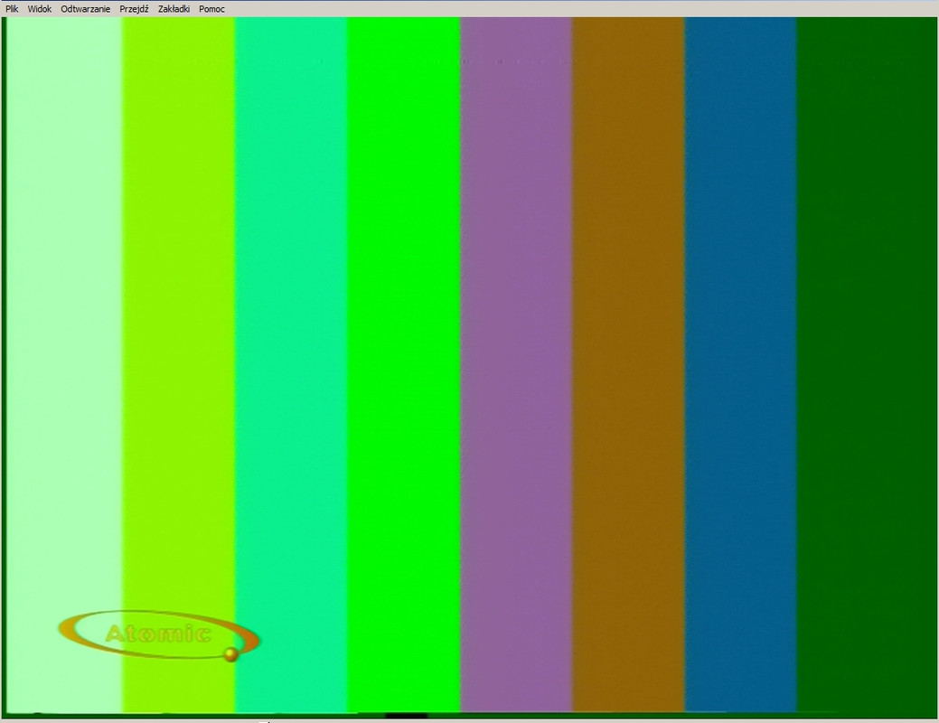

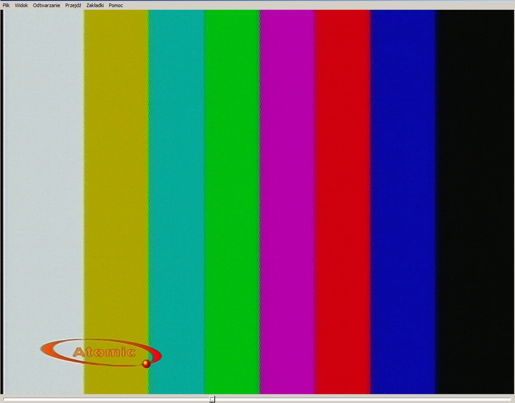

Cytat: Daniel22 w Styczeń 30, 2025, 18:33
Zrobiłem test... i nie wiem, co to ma być, ale odsyłam ten złom z powrotem.
Czytałem, że kolory mogą być wyprane, ale nie wiedziałem, że będzie to wyglądać tak, jakby ktoś się bawił potencjometrami do balansu kolorów i na koniec ustawił je w losowych pozycjach  :-X Jeśli tak to wygląda w innych egzemplarzach... to wstydziliby się to sprzedawać. Jedyna zaleta to zachowane proporcje, ale co z tego. Aż sprawdzałem, czy mi się coś nie uszkodziło, odłączałem po kolei kolory, żeby sprawdzić... niebieski, jest. Czerwony, jest. Zielony... turbodoładowany, ale jest. Podłączenie chińczyka rozwiało wszelkie wątpliwości.
Chinol:
SpeaKa:
Nie wiem jak to testowałeś, ale mój test SpeaKa HDV-8S z Commodore 128 dał takie rezultaty jak w załączeniu.
