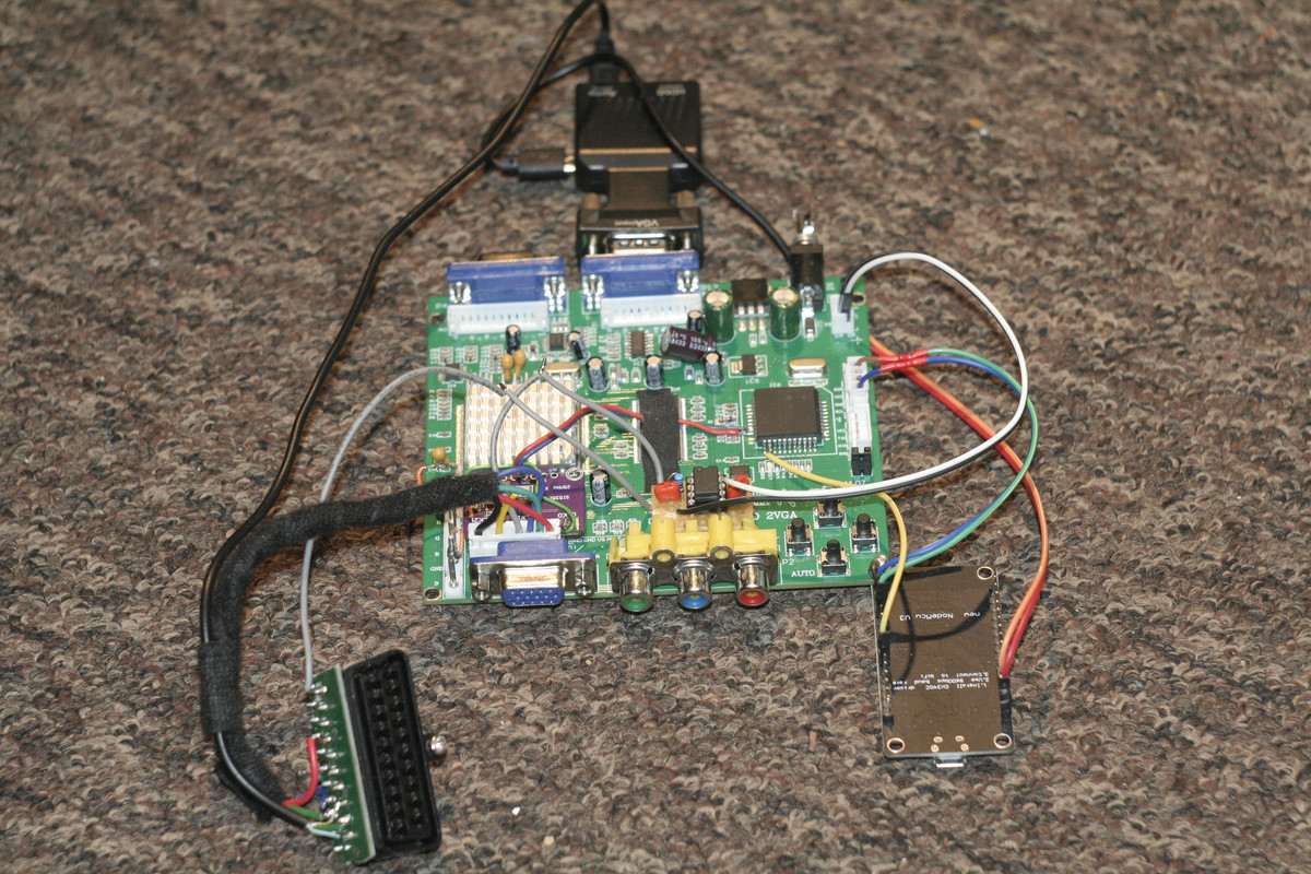

Line filter faktycznie pogarsza obraz, ale bez niego każda grafika się "schodkuje". Wygląda to średnio. Step response nie wiem nawet, czy było włączone - sprawdzę
A tak to wygląda na tą chwilę - miałem robić obudowę, ale efekty mnie zniechęciły szczerze mówiąc. Poszukam jeszcze innego konwertera vga->hdmi, żeby się upewnić, że ten co mam jest w porządku. Większość opinii na jego temat to głównie zarzuty, że "nie działa" i przegrzewa się, ale na temat jakości obrazu nic nie znalazłem w opiniach, za to na elektrodzie jest coś na ten temat: https://www.elektroda.pl/rtvforum/topic3865168.html
. Zresztą, w tej cenie, nie ma się co dziwić. Zdjęcia od spodu nie robiłem, zapomniałem, ale są tam po prostu dwa ekrany według porady z tego filmu, połączone z masą.

Jest jeszcze jeden trik bo twórcy GBS-C zapomnieli chyba o ustawieniu ostrości. Wejdź w menu debugowe i kliknij w "debug view". Będziesz miał bardzo jasny obraz więc wejdź w ustawienia jasności i zmniejsz do zera. Obraz będzie ostry jak żyleta.
