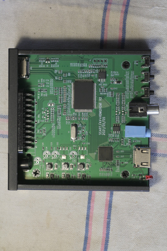

Witajcie. Czy ktoś byłby w stanie powiedzieć, jaką wersję tego scalera mam? Kupiłem na allegro - chyba chińczyk - niebiesko-żółte pudełko.
Z wad: przełączanie po pinie 8 "TV mode -> 4:3" nie chce mi za nic ruszyć. Ucina lewą część obrazu, z prawej dodając czarny pasek. No i w efekcie nagrywarka avermedia game capture HD II nagrywa obraz 16:9, który potem trzeba konwertować do 4:3. Niestety, odkryłem, że geometria obrazu wtedy jest rozjechana. Lewa strona obrazu - 1-2 centymetry jest sztucznie wydłużona, środek i prawa strona - lekko "sciśnięta". Oprócz gier używam go do archiwizowania materiału z kaset VHS, więc tak nie może być!
RGB działa - sprawdzone, tyle dobrego. Ale reszta niestety... Ma kilka opcji obrazu, ale nie udało mi się wymusić klasycznego 4:3 z czarnymi paskami po bokach, żeby geometria się zgadzała.
Czy ktoś mógłby wskazać, jak wygląda płytka oryginalnego, sprawdzonego SPEAK-a? Czy on ma też problemy z geometrią obrazu?
Daniel22
Nie znalazłem opcji "edytuj". Moja płytka - kondensator na wejściu dodałem, bo było aż "łyso" i tylko pole lutownicze.
Procesor po lewej jedynie ma oznaczenia - Silicon image Si19022ACNU

Dzięki za odpowiedź. Przejrzałem temat, wychodzi na to, że mój konwerter to kompletny golas.
Skalerem jest ten układ mst6m181vs-lf-z1?

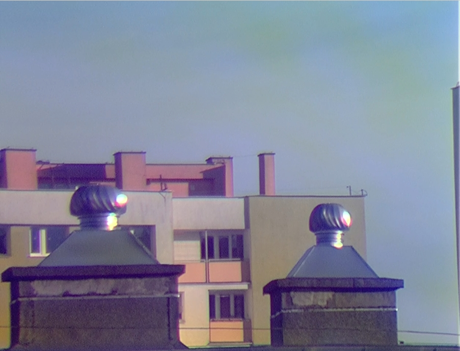

Dodam jeszcze od siebie, że konwerter, który mam, radzi sobie jako tako na rozdzielczości 1280x760. Ale przy 1920x1080 jest już totalna sieczka. Robi się efekt "lupy" na absolutnie każdym sygnale - czy to kamera, czy konsola. Środek ściśnięty, a boki rozciągnięte.
Tutaj ta "lepiej działająca" rozdzielczość, 1280. Sygnał z 45 letniej kamery, z ustawioną geometrią. Te dwa wywietrzniki na bloku są identyczne, natomiast konwerter jak widać, lewy "rozjechał", a prawy "ścisnął".
