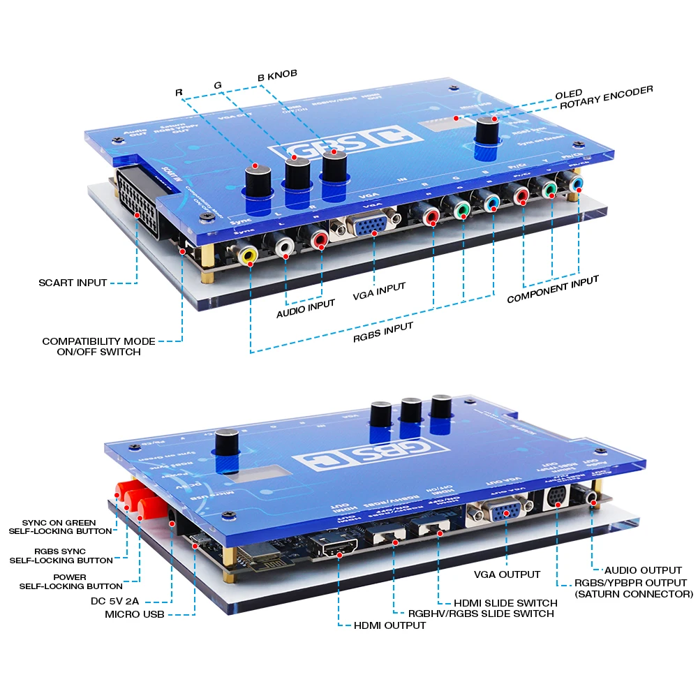

Panowie, to jest cała konstrukcja, nie potrzebuje przejściówki HDMI, bo ma dodaną płytkę. Wrzucam zdjęcia poglądowe, robione kartoflem przy piwnicznym świetle, ale inaczej nie mam jak. To przy scarcie to nie jest wejście AV? Kabel composite już do mnie leci, ale chciałbym sprawdzić czy to w ogóle działa...

Musisz zerknąć na tą ofertę z której kupowałeś, tam pewnie każde wejście i wyjście będzie opisane. Obok scart powinno być teoretycznie AV, a poniżej obok VGA jest component.
Ja u siebie wpinam scart RGB a na wyjściu HDMI. Zasilacz najlepiej minimum 4A.
Zasilacz mam, dostałem razem, całość się odpala, logowałem się przez wifi, zmieniałem rozdzielczości wihajstrem i przez www. Jest to wszystko opisane niby na wierzchu, ale tak artystycznie, że nie wiem co do czego dopasować:
tak to wygląda. Jak wyglądają angielskie opisy aukcji na aliexpress to wiadomo...

Composite jak najbardziej śmiga, przyszedł dziś kabel. edycja: oczywiście chodzi o component.
Dobra, tak na szybko, może nie jest to produkt premium, ale do tego do czego go potrzebuję się chyba sprawdza. Czyli podłączenie PS2 do monitora LCD przez HDMI. Nie wiem na co mam zwracać uwagę, ale nawet tak plug n' play się sprawdza i obraz wygląda lepiej niż przez tani chiński skaler/przejściówkę z MM.

Kupiłem i nie żałuje. Customowa płyta gówna, także bez zbędnej zabawy z konwertowaniem VGA na HDMI, także dostajemy idealnie ostry, bez zakłóceń, cyfrowy obraz, ze znacznie szerszym zakresem barw i jasności. Zmiana PAL na NTSC trwa krócej, a z 240p na 480i jest natychmiastowa, wszystko działa sprawniej niż w mojej samoróbce. Wykonanie też bardzo dobre, nie czuć chińskiego plastiku czy elektroniki :) Zasilacz 12v 1A nie grzeje się, samo urządzenie od strony procesora ciepłe, od strony sekcji zasilania trochę bardziej się grzeje. Wszystko ładnie zapakowane, z kolorową instrukcją w kilku językach, także szczerze polecam.
