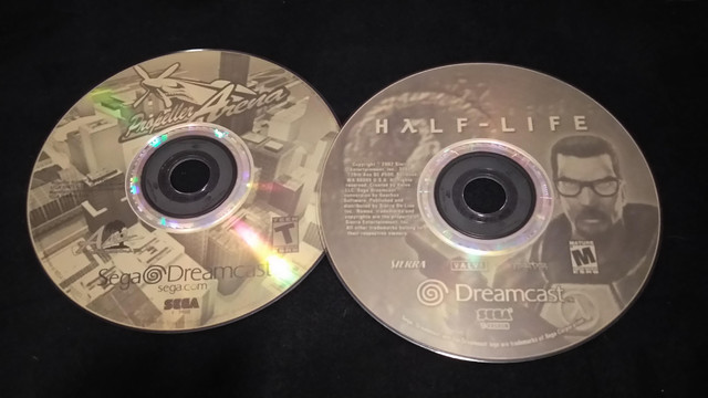

Hej. U mnie przyjęło się dawno temu że jakość nagrywarek wbudowanych w laptopy pozostawia wiele do życzenia. Bardzo często swego czasu nagrywałem coś na konsolki ps1/ps2 i nie raz trafiały się jakieś błędy, zacinająca się muzyka podczas grania itp. Napęd bardzo szybko przestał współpracować z płytami innymi niż tdk/verbatim. Postanowiłem zainwestować właśnie w slima, dobra cena, mobilność, podpinam kiedy chcę i leży w szufladzie tak by nie zbierał kurzu. Tym sposobem posiadam go już około 8lat i dalej śmiga. Dokładny model to liteon enau608. Dodatkowo posiada funkcję lightscribe co w tamtym czasie było wypasem bo kupując specjalne płytki (bodajże verbatim takie ma) można było wypalać laserem czarno białe nadruki a z drugiej strony labelki na normalnych płytach jeśli nie zapełnilismy całej plyty :-). Dałem wtedy 199zł. Tutaj przykłady jako ciekawostki :
Berion
Disc T@too czy jakoś tak to samo co Label Tag. Są jeszcze nagrywarki, które to wspierają? To fajny patent był.
