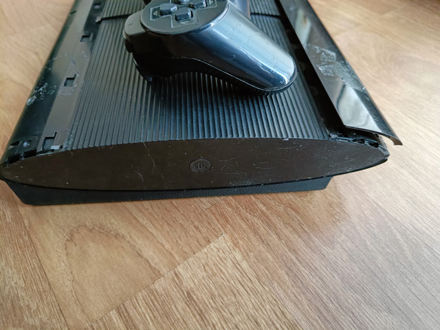

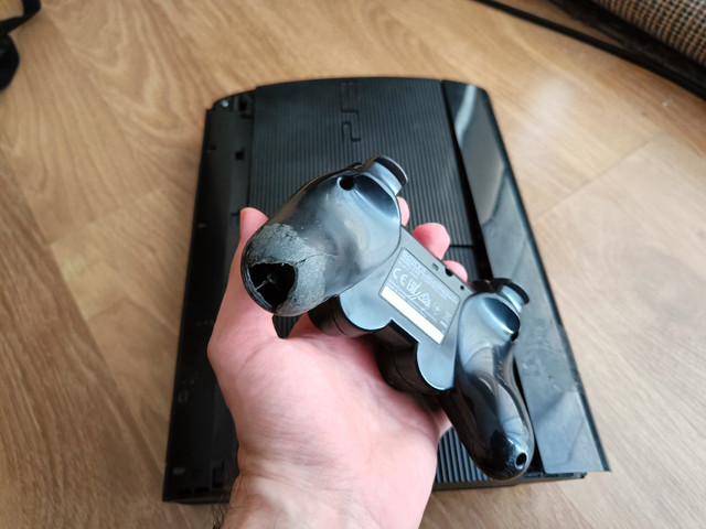

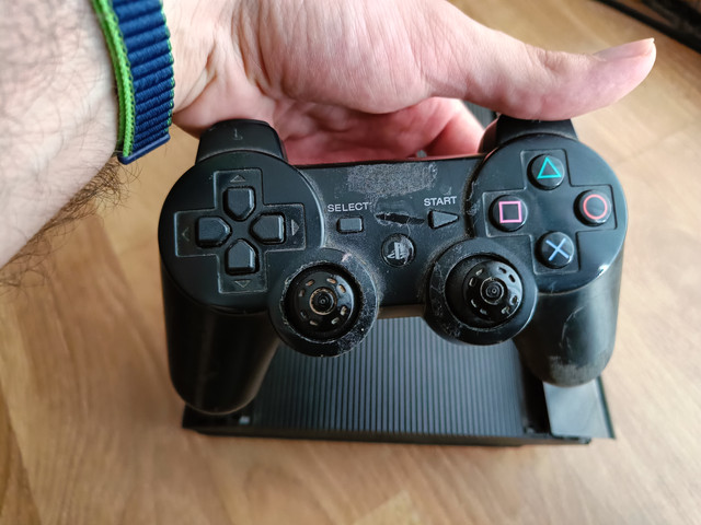

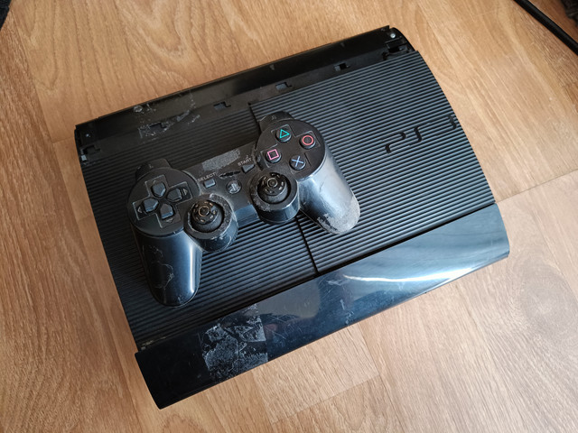

Zainspirowany wątkami założonymi przez xzer0, gdzie ratuje famizłomy, postanowiłem udać się do pracy w celach rozrywkowych na OLX i znalazłem taki oto sprzęcior za całe 120zł
Dosłownie przed chwilą wypakowałem go z paczki i zrobiłem parę zdjęć, które zamieszczam poniżej.
Stan: póki co nieznany, konsola ponoć działa, pad w 80% (jakiś przycisk nie łączy). Widać, że ktoś nieumiejętnie próbował dobrać się do środka - brak stopek i jednego panelu, drugi wyłamany, jednak przypuszczam, że nie udało im się tej konsoli otworzyć.
Dysk: ponoć jest - 500GB, więc na tej podstawie będę mógł sprawdzić ile godzin przebiegu miała konsola
Pad wygląda jakby ktoś upuścił na niego podłogę, nosi ślady po jakimś kleju, czy innym g...
