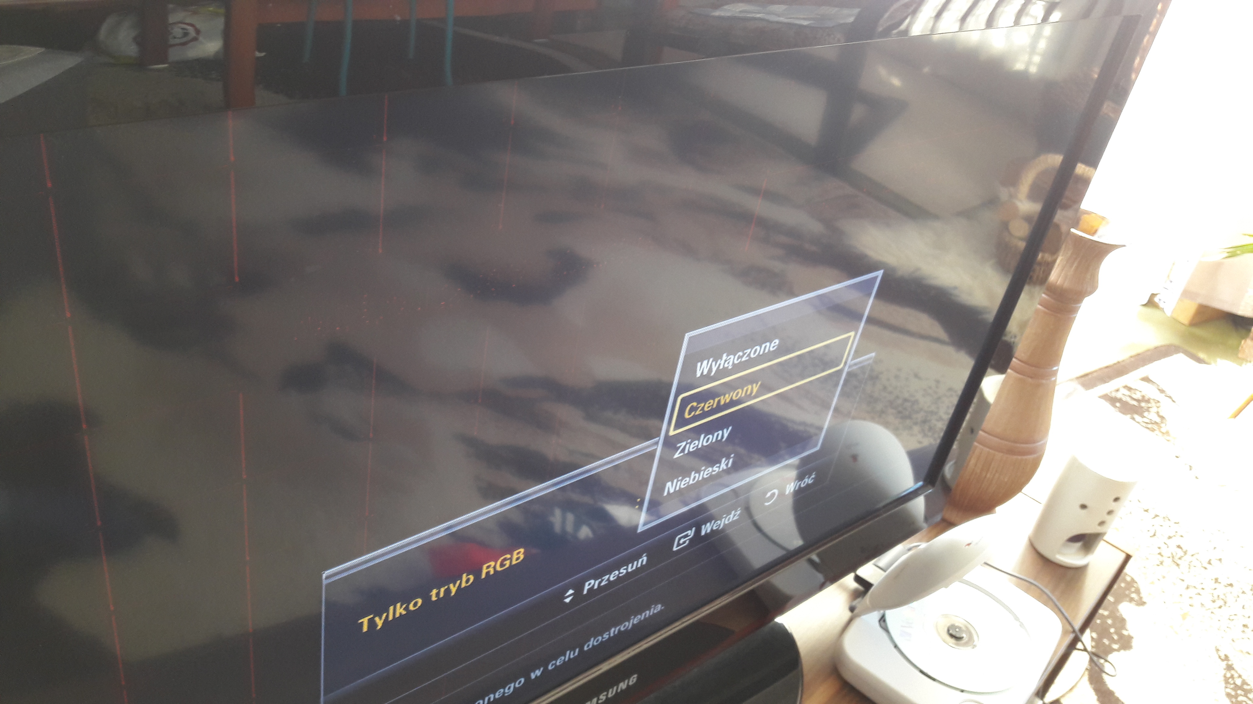

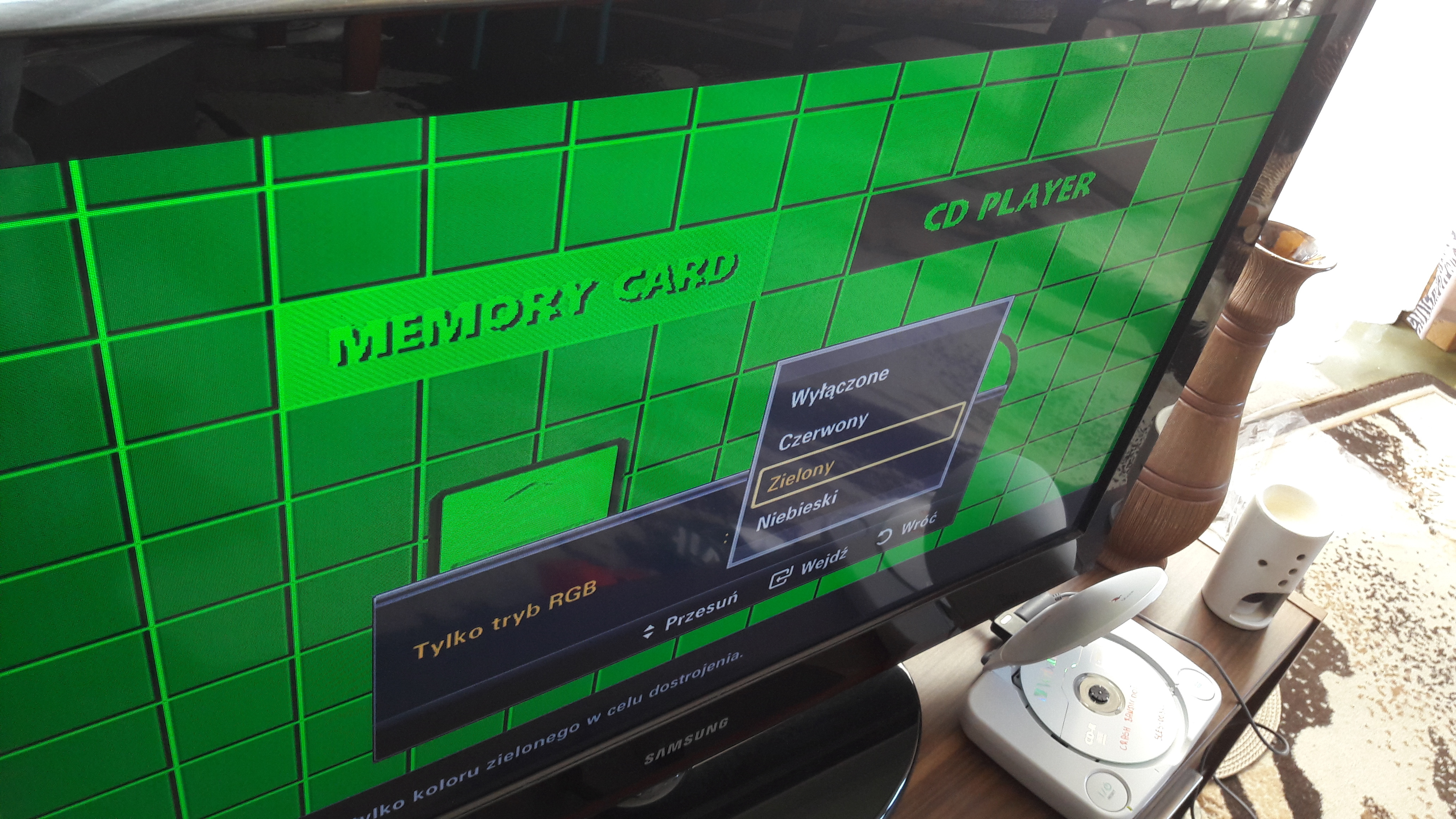

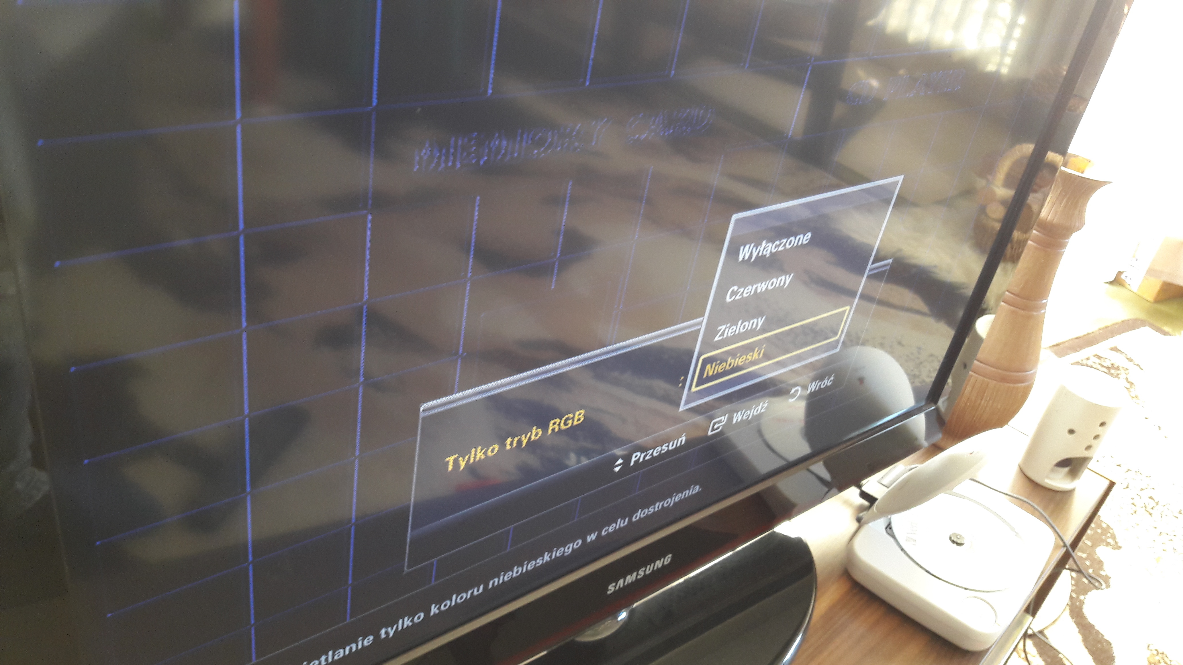

W końcu zabrałem się za to i sprawdziłem kabel na innym telewizorze. Obraz jest dalej zielony. W opcjach telewizora znalazłem funkcję, która pozwala tylko transmitować wybrany kolor RGB. Wszystko widać na poniższych zdjęciach. Chyba faktycznie dostałem popsuty kabel.
