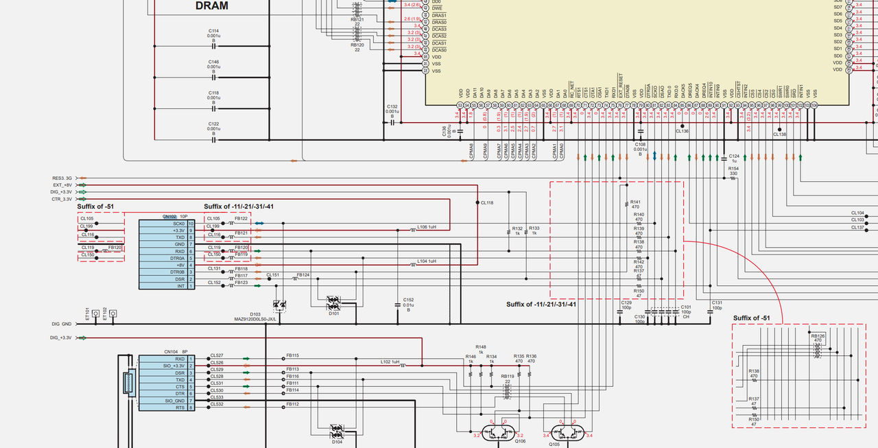

Kawałek schematu z SCPH-9xxx który ci pomoże:
Pady i memorki są wpięte prawie bezpośrednio do procka więc sprawdź czy masz linie 3.3V i 8V. Możliwe że dławiki L106 i L104 wyzionęły ducha. Na płytach PU-8 i PU-7 (SCPH-1xxx) jest tak samo z tym że dławiki mogą być oznaczone inaczej. Zanim zaczniesz mierzyć sprawdź najpierw same luty jak i konektor wewnątrz.

Szukałem na anglojęzycznych forach i znalazłem taką poradę :
" Jeśli problem nie dotyczy przedniego gniazda, jest w 100% pewien, że przepaliła się dioda bezpieczeństwa związana z portem DTR0A (PIN5 CN102).
Najlepszym sposobem sprawdzenia, czy to jest problem, jest zmierzenie napięcia na pinie 5 złącza cn102. Aby wszystko było w porządku, powinno wynosić 3 V.
Znajdź, wymień diodę i wszystko powinno być ok"
Śledząć ścieżkę z pinu nr 5 trafiamy na oznaczony kółkiem czerwonym kondensator tak ? to diody mogą być po 2 stronie płyty ?
9 pin to 3,3V i dławik po drodze a 4 pin to 8V i tak samo dławik pod nim wg schamatu. Jeżeli wyjdzie z pomiaró że dławik 104 lub 106 jest padnięty to jakiego szaukać zamiennika ?

Na dlawikach i pinach 9 oraz 4 mam prawidłowe napięcia. Na pinie nr 5 też te 3v
Vin324pl
Znalazłem chyba tego winowajcę , zobaczcie na tą diodę na linii nr5 , teraz pytanie jaki zamiennik dobrać ? Z tego co czytałem to 3.9v 200mA chyba
Vin324pl
Zamontowałem diodę zenera która stosuję w rgh , 3,6V i wszystko działa już jak należy. Teraz jeszcze zamiast zworek wlutuję bezpieczniki i składam:-)
