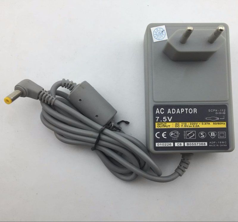

Kupiłem PSone i dostałem zamiennik zasilacza ale co tam skoro działa ale podłączam konsole i są zakłócenia na ekranie taki szum biały który przesuwa się od dołu do góry, myślałem że to wina kabla rgb, po podłączeniu cincha obraz sie uspokoił. Pograłem z 2godziny, ale jednak postanowiłem zmienić zasilacz i dałem oryginalny, znikł szum. patrze na specyfikacje i nie była taka sama jak normalny zasilacz
czy używanie takiego zasilacza jest bezpieczne?

Używanie takiego zasilacza może nie jest super niebezpieczne, ale nie jest też zalecane. Zamienniki przeważnie posiadają znacznie mniej różnego rodzaju zabezpieczeń czy filtrów, jak równie cechują się gorszą jakością wykonania od swoich oryginalnych pierwowzorów. To wszystko może nie tylko mieć wpływ na jakość wyświetlanego obrazu, ale i prowadzić do uszkodzenia konsoli. Na zasilaniu nie ma co oszczędzać ^-^
