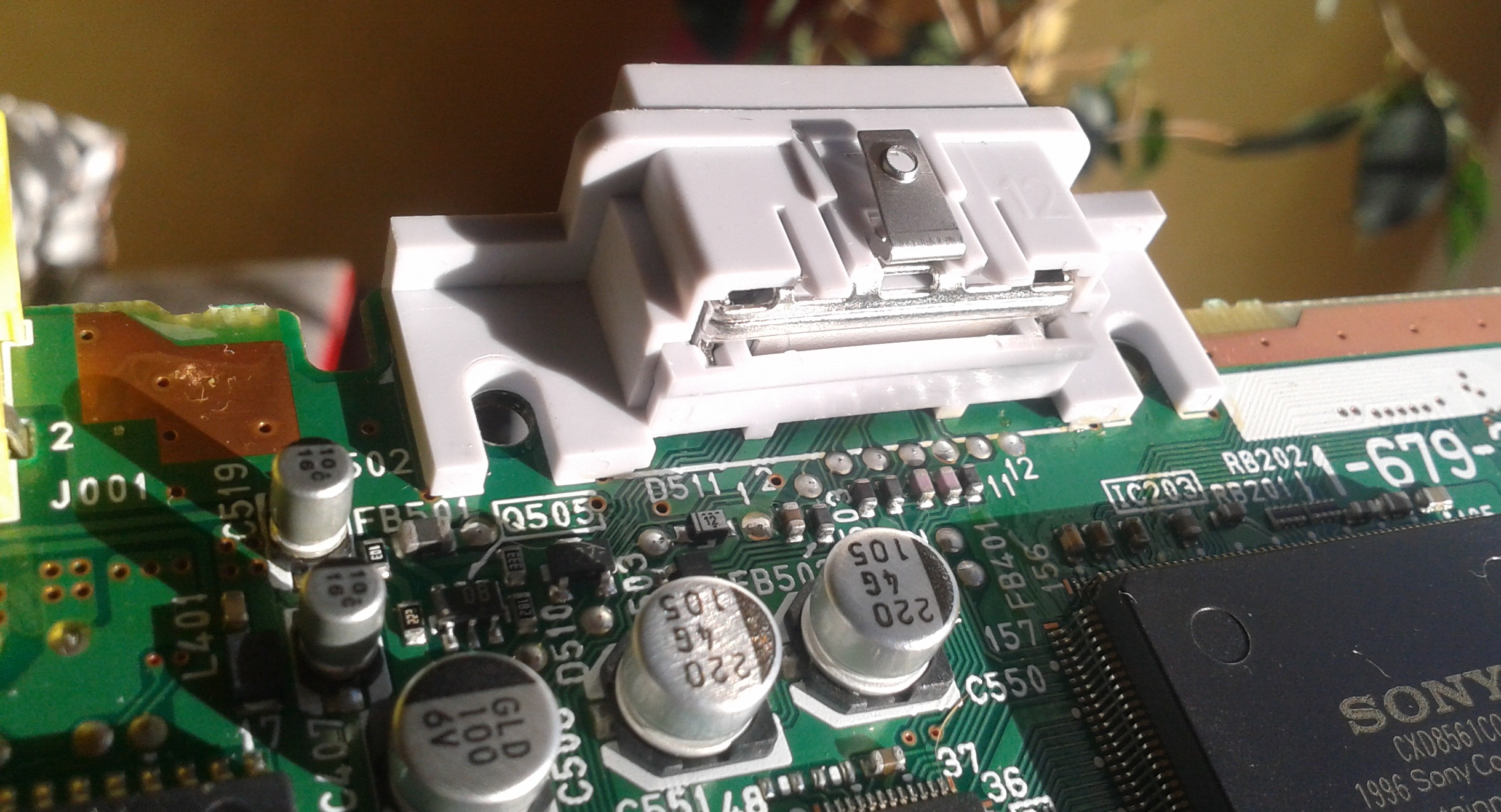

Pokaż zdjęcie jak to jest przylutowane do płyty. Ale niech zdjęcie będzie ostre.

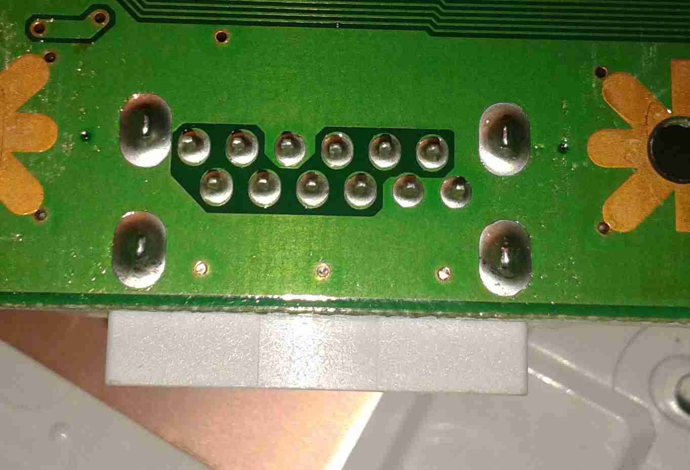

Daj znać czy jakość wystarcza.
BTW dałem też do obejrzenia to złącze lokalnie elektronikowi i powiedział, ze akurat luty wyglądają ok.
Offline Trzyzet
Odpowiedź #8 dnia: Kwietnia 17, 2019, 01:18:00
Tutaj od spodu tak, pytanie jak wyglądają od strony ścieżek idących do DACa wideo :D

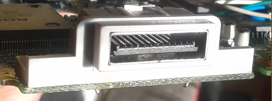

Choć teraz przestałem podejrzewać samo gniazdo. problem jest taki że wypadałoby obejrzeć płytę pod bardzo mocną lupą albo mikroskopem - możliwe że luty są popękane, to niestety będzie widać tylko w dużym przybliżeniu. Albo fizycznie laminat ale to szczerze wątpię.
Na koniec pokaż jak wyglądają styki wewnątrz tego gniazda. Możesz też podać sam kolor. Fabrycznie powinny być pozłocone, rzadziej miedziane.

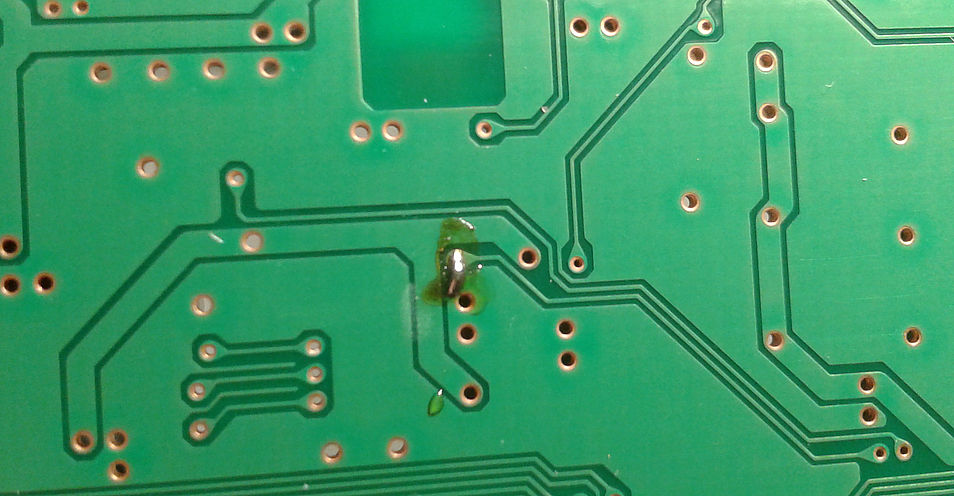

Od góry nic specjalnego. Fizycznie pod układem IC502 jest jakaś kropka cyny, która wygląda na dodaną celowo.
https://imge.pl/p/240463/n/cb4b154f4ea78862fd5a5e4c1219b896.jpg
Zdjęcia na pewno dobrego nie zrobię, mam problem to dojrzeć okiem. Wydaje mi się że są złote.

Offline Trzyzet
Odpowiedź #11 dnia: Kwietnia 18, 2019, 10:14:19
Okej, czyli widząc po zdjęciu ktoś jednak zrobił przelotkę :D
Skąd i dokąd idzie ta ścieżka z tą przelotką? Najpewniej to jest przyczyną problemów. Możesz wygrzać lutownicą ten punkt i umyć.
Agresywny topnik - tutaj na myśli miałem jakiegoś AmTecha ale jeśli nie ma nigdzie korozji to kalafonią też powinieneś dać radę.
ślady po topniku trzeba myć, bo większość topników jest aktywna chemicznie i powoduje korozję.

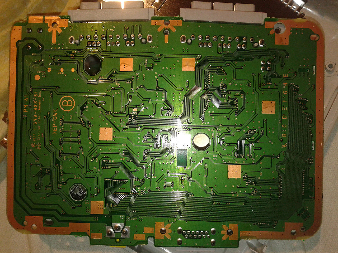

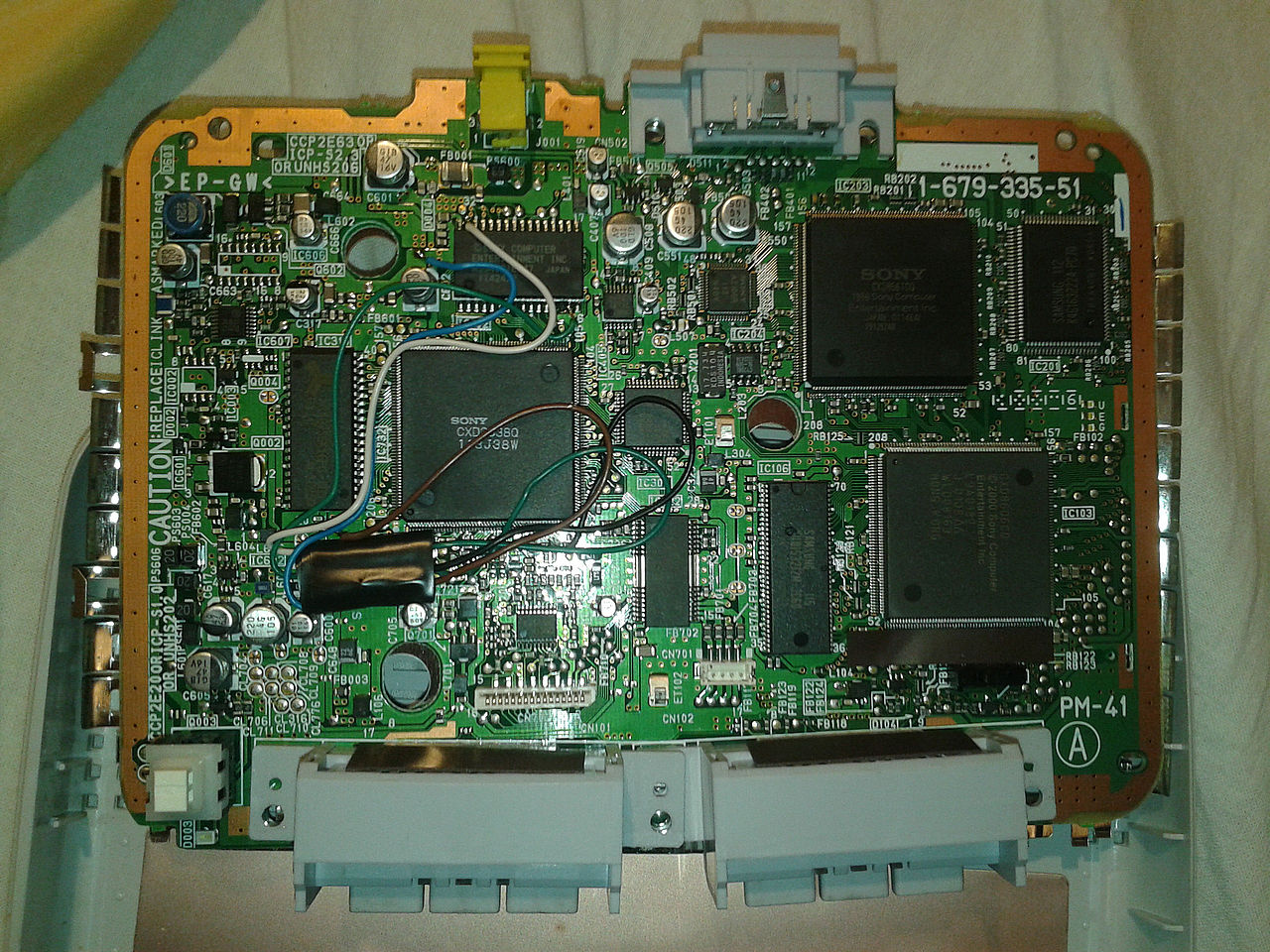

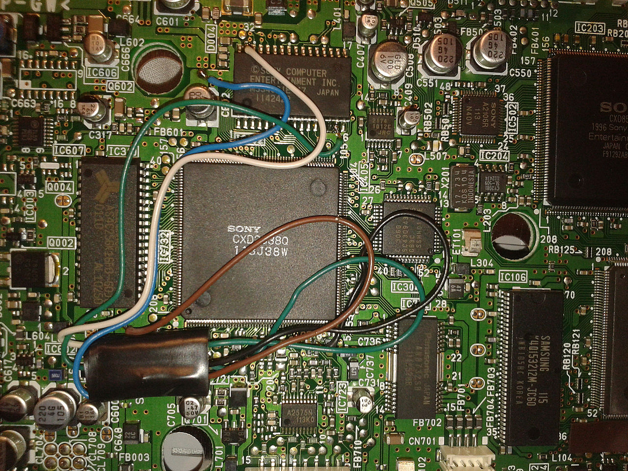

W sumie głupi ja, mogłem zacząć od podania zdjęcia całej płyty ze ścieżkami.
https://imge.pl/p/240463/n/654ffc0afc57a1d09866c4acc01f2950.jpg?r=1555614371376
Chyba muszę wpisać więcej tekstu, bo filtr antyspamowy mnie blokuje
https://imge.pl/p/240463/n/1f17187fb6688da4eb1016f4accc7e4a.jpg?r=1555614371376
I jeszcze trochę, dla pewności
https://imge.pl/p/240463/n/c9d12b5f5d1df632fe18f341fb03a4d8.jpg?r=1555614371374
Na razie poglądowo, jak zaciekawi Cię jakiś szczegół spróbuję zrobić zdjęcie w dzień, przy świetle słonecznym.
