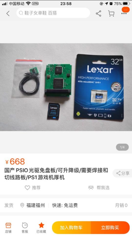

Mam kumpla, który aktualnie mieszka w Chinach. Wysłał mi screenshota:
Klon 1:1 PSIO za około 350pln. W sumie to kwestia czasu jak stanieje, kiedy jakiś Chińczyk ogarnie jak użyć coś innego niż fpga do produkcji. Co wy na to?

"China edition" albo będzie działać albo nie będzie działać. Nie polecam nabywania żadnych bardziej skomplikowanych produktów-kopii od majnfrendów. Rzuciłem okiem jakie ma możliwość ten PSIO i sądzę że będą problemy z updatem firmware.
Czy ja wiem? Chińskie OSSC jest identyczne jak oryginał, więc pewnie zależy od produktu i dostępności schematów. Fajnie jak PSIO stało się bardziej popularne i staniało, myślę sporo osób by się skusiło.
mattek
Z tym, że OSSC jest projektem otwartym, a PSIO podejrzewam - zamknięty.
Podobnie sprawa ma się z GDEMU dla Dreamcasta, który został skopiowany przez Chińczyków. Kopia działa 1:1 jak oryginał, jednak nie można w niej zaktualizować firmware.

Nie polecam bo mam psio i siedzę na oficjalnym forum.
Autorzy poblokowali chińskie psio czyli:
1. Nie wygrasz nowych aktualizacji (właśnie dodali rejestry ATV), a bez najnowszej aktualizacji nie szpilniesz w szlagiery jak resident evil 2
2. Jak odpalisz konsole wyskoczy monit, że masz piracki kartridż i musisz czekać chyba 2 minuty aż monit zniknie.
3. Pomimo, że wygrasz milion gier - na liście pojawi się tylko jedna :p
Sam kupiłem psio za o ile pamiętam 415zl,  warto zaoszczędzić 60zl, a narobić sobie sporych problemów ?
Btw. Każdy kartridż psio ma swój numer seryjny, przechowany w bazie danych twórców firmy cybdyn, aby pobrać nowy firmware musisz podać numer zamówienia, numer seryjny i adres email :) po podaniu info sprawdzają dane i automatycznie generują ci plik z twoimi danymi. Podczas instalacji sprawdza czy wsio jest cacy i instaluje firmware, także na klonach tego nie przeskoczysz

Klony psio już dawno są na aliexpress :)
Na klonie nie odpalisz najnowszego firmware, wsio podane post wyżej :p
A aktualizacje robią żeby poprawić działanie :) bo jednak to nie jest takie proste jak każdemu się wydaje. To nie jest zwykły ode jak np. gdemu.
Dopiero ostatnie aktualizacje naprawiły np.driver, re2
Nadal są problemy z odpowiednim timmingiem przez co taki Jackie chan w wersji NTSC dostaje na start freeza.
Dużo gier śmiga, psio to fajna rzecz :) ale daleko od klonów bo wtopicie.
