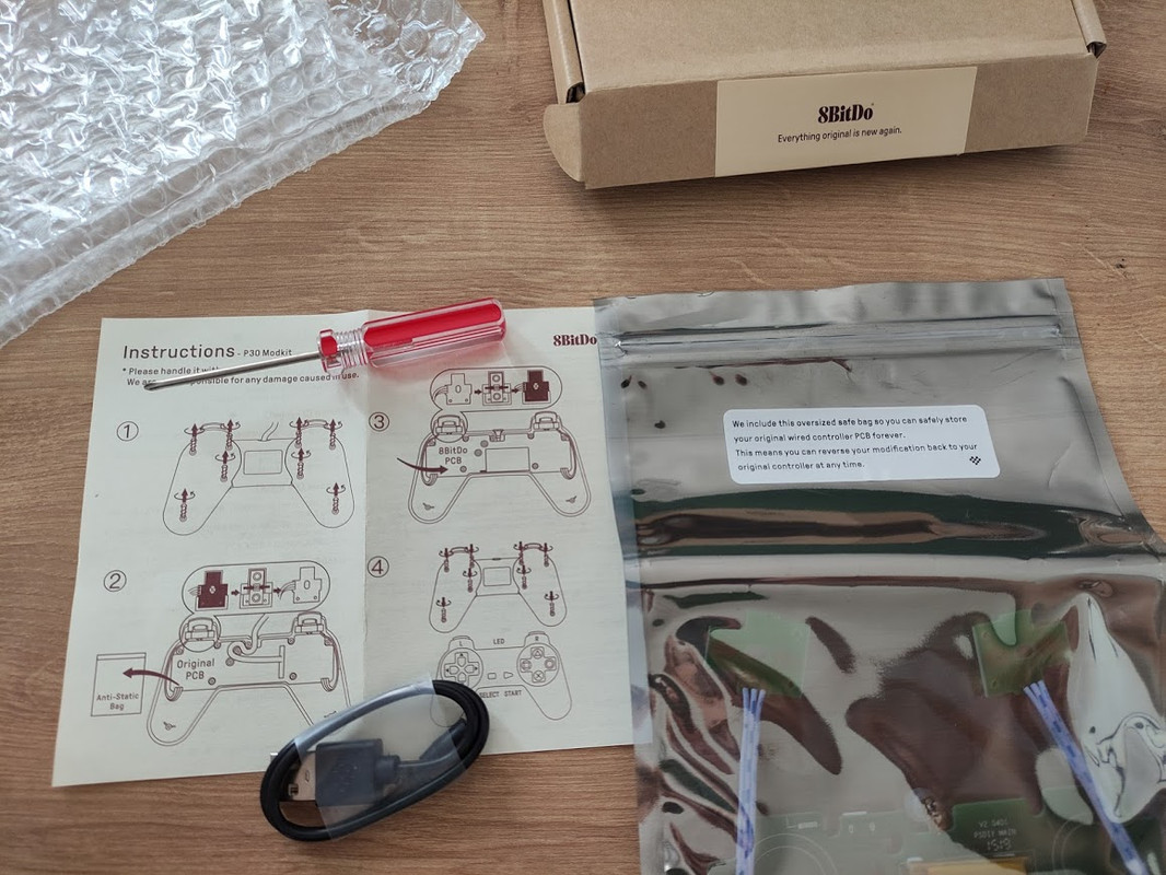

Miło ze strony 8bitdo, że dodali śrubokręt, dzięki temu nie musimy posiadać żadnych narzędzi do wykonania przeróbki. Przyjemnym gestem jest też napis na torebce antystatycznej.

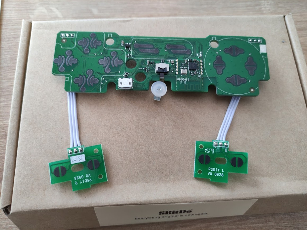

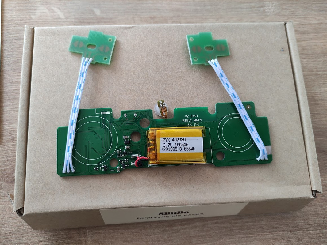

Jak widać płytka posiada złącze Micro USB - nie jest ono dostępne po złożeniu pada i służy wyłącznie do wgrania aktualizacji oprogramowania - przed wykonaniem przeróbki warto sprawdzić na stronie 8bitdo, czy nie pojawiła się nowa wersja: https://support.8bitdo.com/

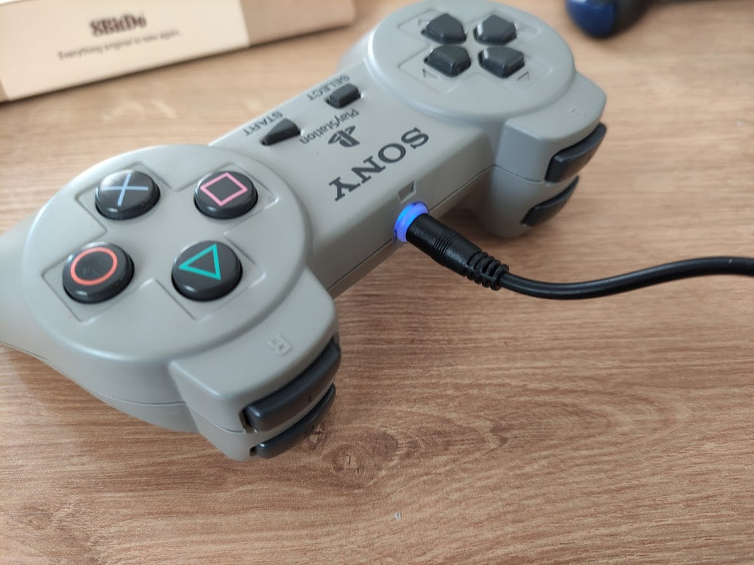

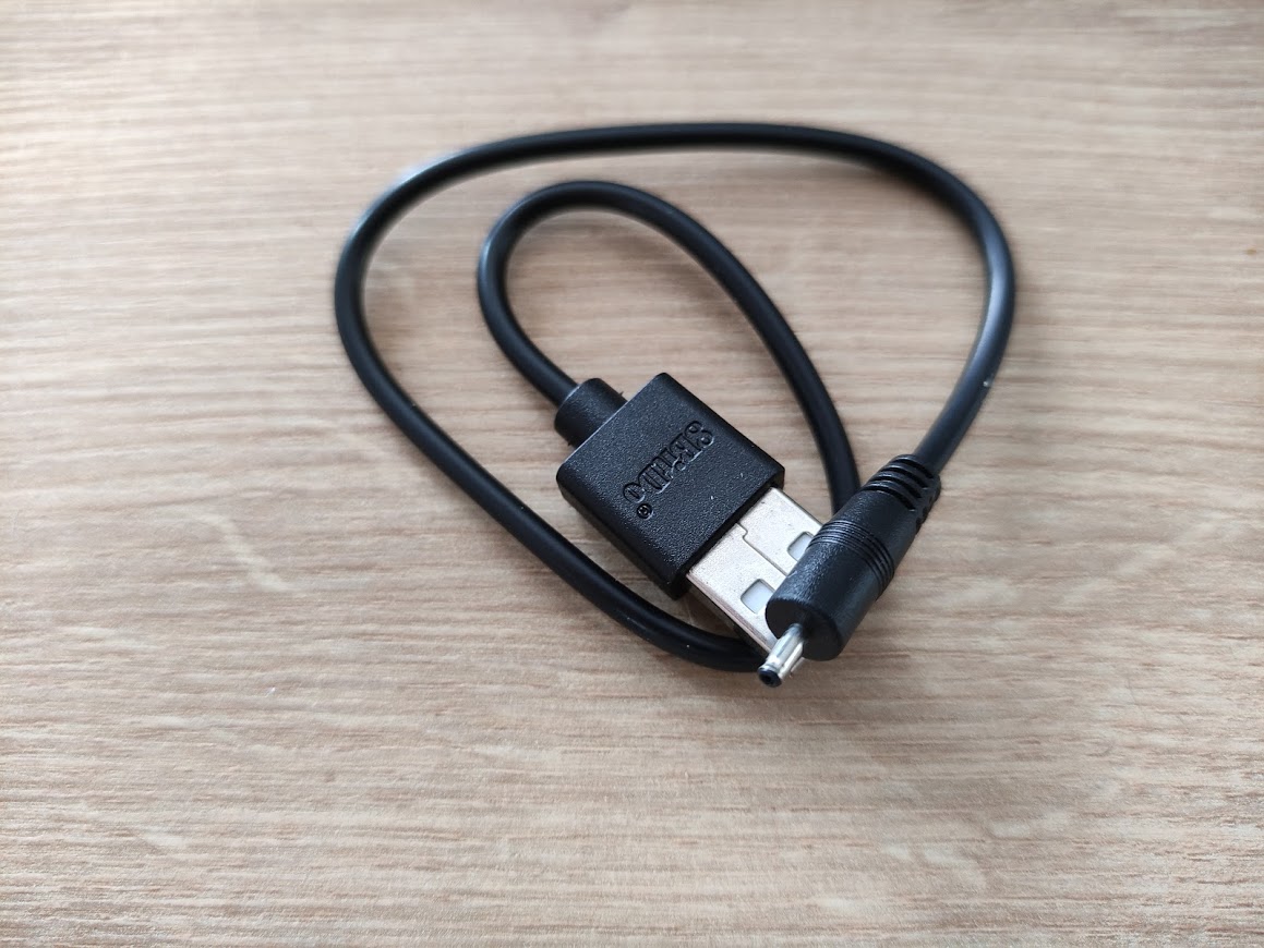

Kabelek do ładowania - jest dość krótki i nietypowy, więc trzeba uważać żeby go nie zgubić. Pad działa normalnie podłączony do ładowania, ale przez znikomą długość kabla nie da się go używać jednocześnie ładując - chyba, że zastosujemy przedłużacz USB.

Rozkręcenie pada jest banalnie proste, wszystkie śrubki są dostępne z tyłu pada, dołączony do paczki śrubokręt daje radę bez problemu.
Jedyny problem jaki wystąpił podczas montażu to kolizja płytki z wypustką na śrubkę w obudowie pada. Nie chciałem modyfikować płytki, więc za pomocą pilniczka i nożyka wykonałem wgłębienie w obudowie - nie trafiłem na informację w internecie o powszechnym występowaniu tego problemu, więc może to być związane z konkretnym modelem pada - w moim przypadku był to SCPH-1080H. Oprócz tego montaż jest banalnie prosty, pad jest nawet łatwiejszy do skręcenia niż normalnie, bo znika nam problem upchnięcia kabla.

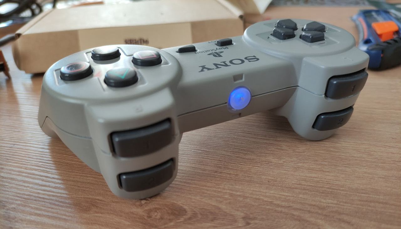

Nie będę się rozpisywał o działaniu przycisków - to nadal klasyczny pad do ps1 i działa dokładnie identycznie jak wcześniej ;) Jeśli chodzi o jego ciężar to subiektywnie mam wrażenie, że zrobił się lżejszy mimo baterii w środku - wszystko przez brak kabla ciągnącego w dół.
Pad posiada diodę RGB w miejscu, w którym poprzednio wychodził z niego kabel. W tym samym miejscu podłączamy również kabelek do ładowania. Dioda sygnalizuje zarówno poziom naładowania baterii jak i tryb, w którym działa pad.
