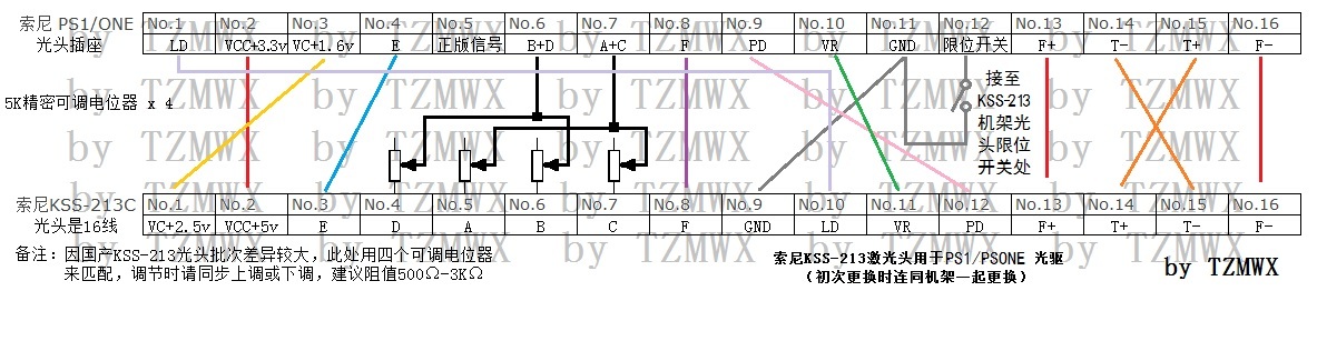

Witam serdecznie. Chciałbym poruszyć tutaj małą burzę mózgów, a mianowicie psxy nie są skazane na chińskie zamienniki lasera. Możemy użyć dowolnego lasera 2x z starych jamników i innego sprzętu. Szczególnym przypadkiem takiego lasera jest KSS 213 który został rozgryziony. To właśnie ten zestaw jest na aliexpres do kupienia za chore pieniądze. Sam laser kosztuje 30zł z mechanizmem.
Tutaj mamy schemat przelotki pomiędzy pinami.
Laser ten pasuje też do saturna i amigicd czy czegoś podobnego.

Teraz nasuwa się inna kwestia. Laser KSS213 mam i będę z nim działać, jednakże mam laser z discmana oryginalny DAX-11. Dużo lepszy jakościowo.
Jak rozgryźć piny na taśmie? Według strony:
https://www.repairfaq.org/REPAIR/F_cdfaq9.html
Pamiętam, lata temu szukałem lasera, który by pasował do PSXa i dałoby się w miarę łatwo przełożyć i ogarnąć. Dobrze wiedzieć, że jest to możliwe, aczkolwiek nie ma opcji żeby to jakoś uprościć bo tu widzę jest trochę kombinowania z kablami czy taśmami?  Jakiś adapter uniwersalny do tych taśm czy coś w tym stylu?
I tak już jest wystarczająco prosto. Nie ma czego uprościć, chyba że zaprojektować pcb, plug and play. Konektory taśm po obu stronach, rezystory smd zastosować. Pełna miniaturyzacja.
