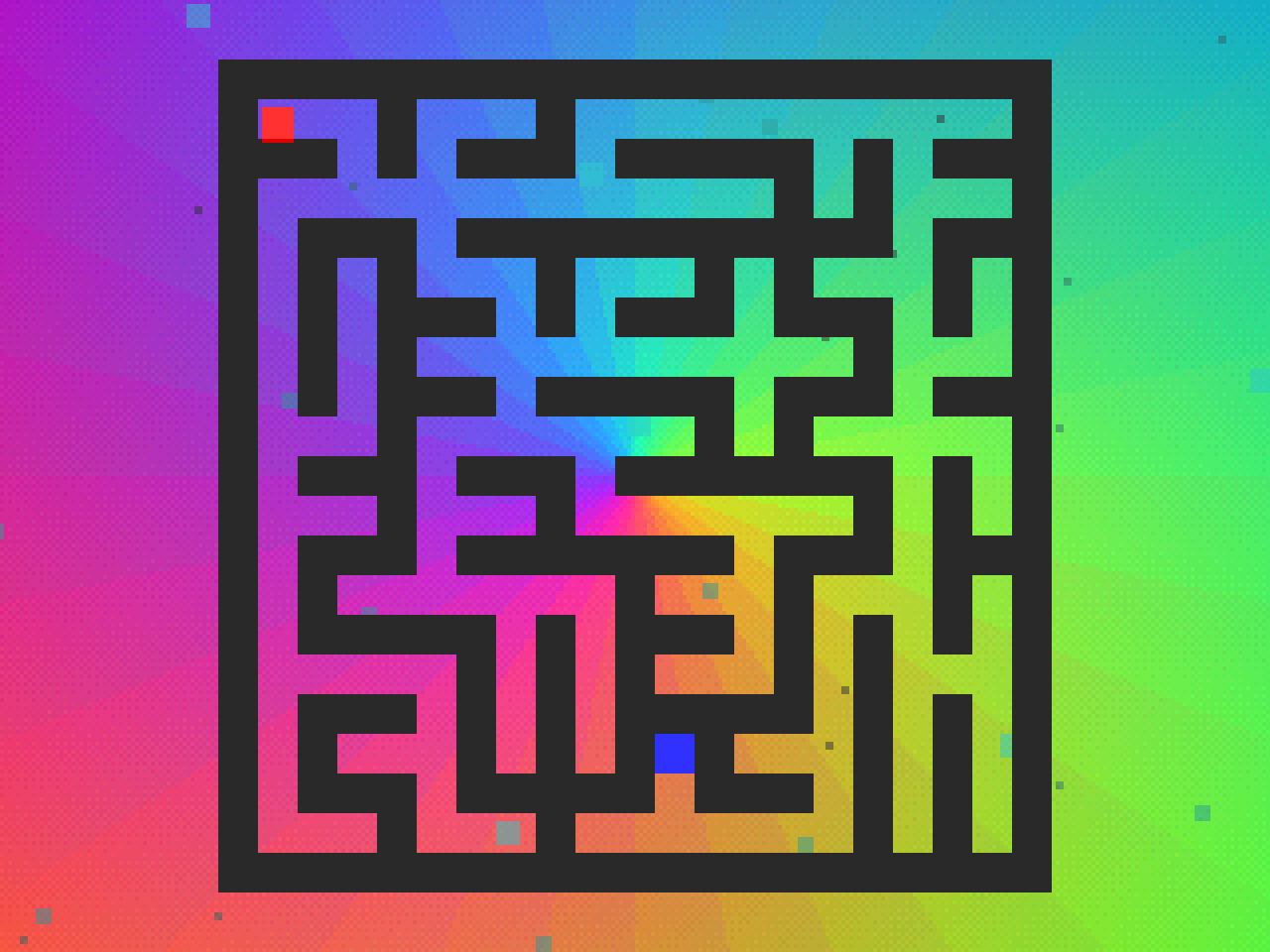

Jak wspominałem w jednym z tematów poświęconym demom, zanurkowałem ponownie w kodowaniu na PSX wykorzystując w końcu w pełni opisywany tu wcześniej cartridge PS1USB, który naprawdę wiele ułatwia w kwestii testów i debugu. Ponieważ oprócz demek pobocznych eksperymentów mam sporo, a żaden nie jest dokończony, postanowiłem stworzyć temat w którym wrzucę trochę informacji, bo chociaż dzielę się tym wszystkim na Twitterze, ze strefy są tam aż dwie osoby. Tak więc ... Co mamy na tapecie?
JogCon
Bardzo lubię ten kontroler i żałuję, że wspiera go tak mało gier. Implementacja sterowania kółkiem nie jest trudna, więc każda gra w której przyda się taki kontroler mogła spokojnie go wykorzystywać (wszystko w stylu Arkanoid, Bust-a-Move itd.).
Kontroler wziąłem na warsztat gdy Hello Demo i PSX-NICCC były już ukończone a prace nad demkiem świątecznym trwały. Zaczęło się od implementacji kręcenia czymkolwiek, by potem zobaczyć do czego można to wykorzystać. I tak ...
Zaczęło się od kręcenia kwadratem, ale szybko wpadłem na pomysł stworzenia "labiryntu". Dłubania było sporo, ale ostatecznie zmaterializował się jakiś konkretniejszy pomysł z labiryntem.
Pierwszy klip to emulacja i specjalnie stworzony replay. Tutaj grałem kierunkami, bo ograniczanie sterowania wyłącznie do JogCona nie miało by sensu jeśli gra miała by kiedyś zostać upubliczniona. W chwili obecnej mamy dynamiczne generowanie labiryntów. Złożoność jest ograniczona biorąc pod uwagę ich rozmiar, ale mimo wszystko jestem zadowolony z tego jak to w chwili obecnej wygląda.
Trzeba będzie do tego dorobić jakiś ładny ekran startowy, dopieścić tryby rozgrywki i zobaczymy co z tego wyjdzie. Zanim wprowadziłem generowanie labiryntów zrobiłem też narzędzie html w którym można ręcznie rysować labirynty i eksportować kod c, ale ostatecznie porzuciłem ten pomysł, bo nawet jeśli mógłbym stworzyć ładowanie labiryntów z zewnętrznych plików, komu będzie chciało się w to bawić poza mną? Najlepiej żeby gra po prostu wszystko robiła sama.
W chwili obecnej po ukończeniu labiryntu generuje po prostu kolejny. Można również generować je trzymając select, co widać na drugim klipie z rozgrywką. Ponieważ nadal daleko temu projektowi do wersji publicznej, w chwili obecnej bez downloadu, ale prędzej czy później się pojawi. Chyba. Hehe.
