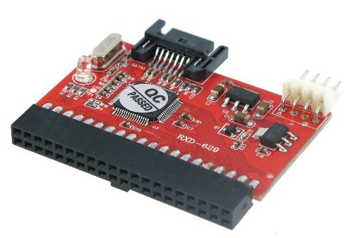

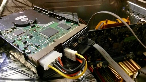

Hankie, prawdopodobnie ze względu na zły tytuł aukcji, podał adapter działający w drugą stronę właśnie - czyli wtedy, kiedy chcemy napęd/dysk Sata uruchomić pod IDE.
Ja próbowałem dwóch adapterów: taki oraz taki.
Ten pierwszy działa mi tylko z dyskami, napęd wieszał BIOS komputera. Zaletą jest jego dwukierunkowość, jednak wymaga dwóch wtyczek zasilania, tj. FDD dla adapterka oraz Molex urządzenia konwertowanego.
Drugi za to działa znakomicie wręcz. Przede wszystkim, umiejscawia się go równolegle, a więc nie zajmuje dużo miejsca. Poza tym, lepiej rozwiązana jest kwestia jego zasilania, mianowicie przejściówkę zasilamy tylko kabelkiem Sata, a napęd już z samego adaptera małym, dodatkowym połączeniem, o tak
Urządzenia te są bezinwazyjne. Komputer wykrywa je normalnie, jak gdybyśmy podłączyli przykładowo DVD pod jego oryginalne złącze, nie ogranicza nam prędkość odczytu itd. Jedynie, podobno, nie da się zaktualizować firmware nagrywarki za pośrednictwem wspomnianej przejściówki.
