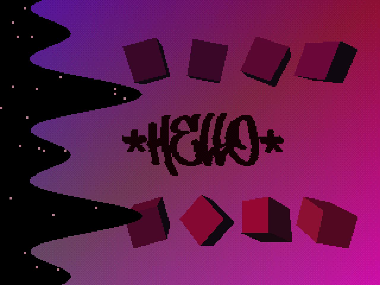

Nie mam ostatnio zbyt dużo wolnego czasu, ale żeby oderwać myśli od obowiązków zacząłem wieczorami dłubać w kodowaniu na PlayStation. Można powiedzieć że miałem w tym temacie jakieś dwie dekady przerwy, bo nie licząc patchowania i innych kombinacji, tyle czasu minęło od ostatniego kawałka kodu napisanego przeze mnie od zera, który pokazywał coś na ekranie i odgrywał muzyczkę.
Zaczęło się dość niewinnie, od eksploracji aktualnie dostępnych narzędzi, szczególnie tych pod Linuxa, ale gdy skonfigurowałem SDK, wszystko szło już tylko do przodu. I tak, po kawałeczku kilka razy w tygodniu, przypominałem sobie stare dobre czasy wraz ze znanymi i lubianymi efektami widzianymi często w cracktro.
Tym oto sposobem powstało "Hello Demo". Nie miałem tutaj większych ambicji, więc jest to małe demko w stylu cracktro, ale efektów jest sporo. Mamy dynamiczne oświetlenie i cieniowanie obiektów 3D, teksturowany obiekt 3D, rastrowe falowanie logo, fala ze zintegrowanymi gwiazdkami, muzyczka i różne inne bajery typu animacja tekstu, stopniowe spowalnianie tekstu przy wjeździe itd.
Demko testowane było oczywiście na konsoli i na telewizorze kineskopowym, a więc jak to mówią "u mnie działa". Spokojnie można odpalić pod emulatorem, bo testowałem również na DuckStation. Nie ma prawa nie działać jeśli mamy możliwość odpalania pojedynczych exe. Zaktualizuję post gdy zrobię obraz CD dla posiadaczy PSIO i ODE.
Plik pobrać można *TUTAJ*
EDIT: Link zaktualizowany. Plik zip zawiera zarówno pojedyncze exe jak i obraz CD do wyplenia bądź odpalenia z ODE. Może ktoś sprawdzić czy chodzi na MaxStation? Hehe.

Fajnie, że zrobiłeś wypust i udostępniłeś przygotowany soft. W jaki sposób to debugowałeś? (development był przy użyciu emulatora i tylko finalny efekt sprawdziłeś na konsoli?)
Cytat: alf w Listopad 22, 2025, 19:25W jaki sposób to debugowałeś? (development był przy użyciu emulatora i tylko finalny efekt sprawdziłeś na konsoli?)
Każda zmiana w kodzie była kompilowana i wysyłana na konsolę przez opisywany tu wcześniej cart PS1USB.
Ustawiłem sobie wszystko na tyle sprawnie, że autentycznie szybciej było wysłać plik na konsolę niż odpalać emulator jeśli ten nie był już uruchomiony. Poza tym na emulatorach nigdy nie można do końca polegać. Wybaczają wiele błędów i zachowań, które na oryginalnym sprzęcie powodują niepożądane zachowania.
Dla przykładu, zapomniałem o ustawieniu STP dla tekstury kostki. Emulator wyświetlał wszystko poprawnie, a na konsoli czarne piksele traktowane były jako przezroczystość i kostka miała "dziury na wylot" (na wylot, bo tekstury rysowane są tylko wtedy, gdy są widoczne, więc gdy tekstura którą widzimy ma przezroczyste piksele, widać będzie przez nie kolor tła, a nie teksturę z drugiej strony kostki, bo ta się nie wyświetla).
Klatka z klipu, niezbyt wyraźna, ale widać różowe piksele na teksturze. To właśnie wspomniane "dziury". To oczywiście pierdoła i są poważniejsze rzeczy, przez które program się na konsoli po prostu nie odpali. Emulator potrafi np. pominąć wiele błędów związanych z OT (ordering table to manualnie ustawiany porządek rysowania obiektów na ekranie zastępujący z-buffer, którego PS nie posiada).
