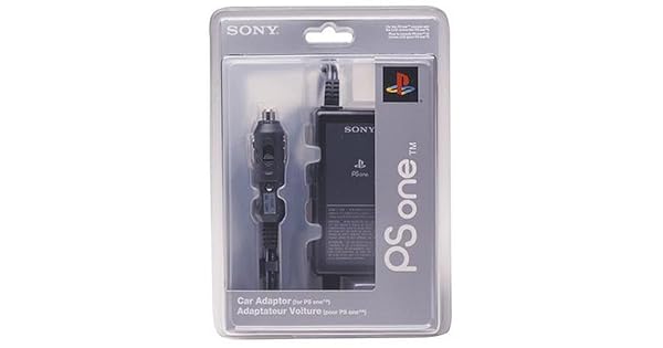

Co do samochodu to akurat nie problem, bo nawet samo Sony wydało taki adapter do zapalniczki.
Bardziej chodziło mi o coś ala zewnętrzna bateria.
