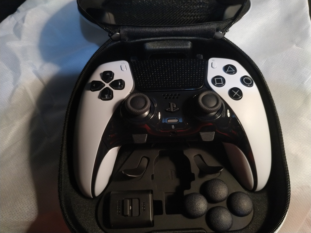

Mini recenzja:

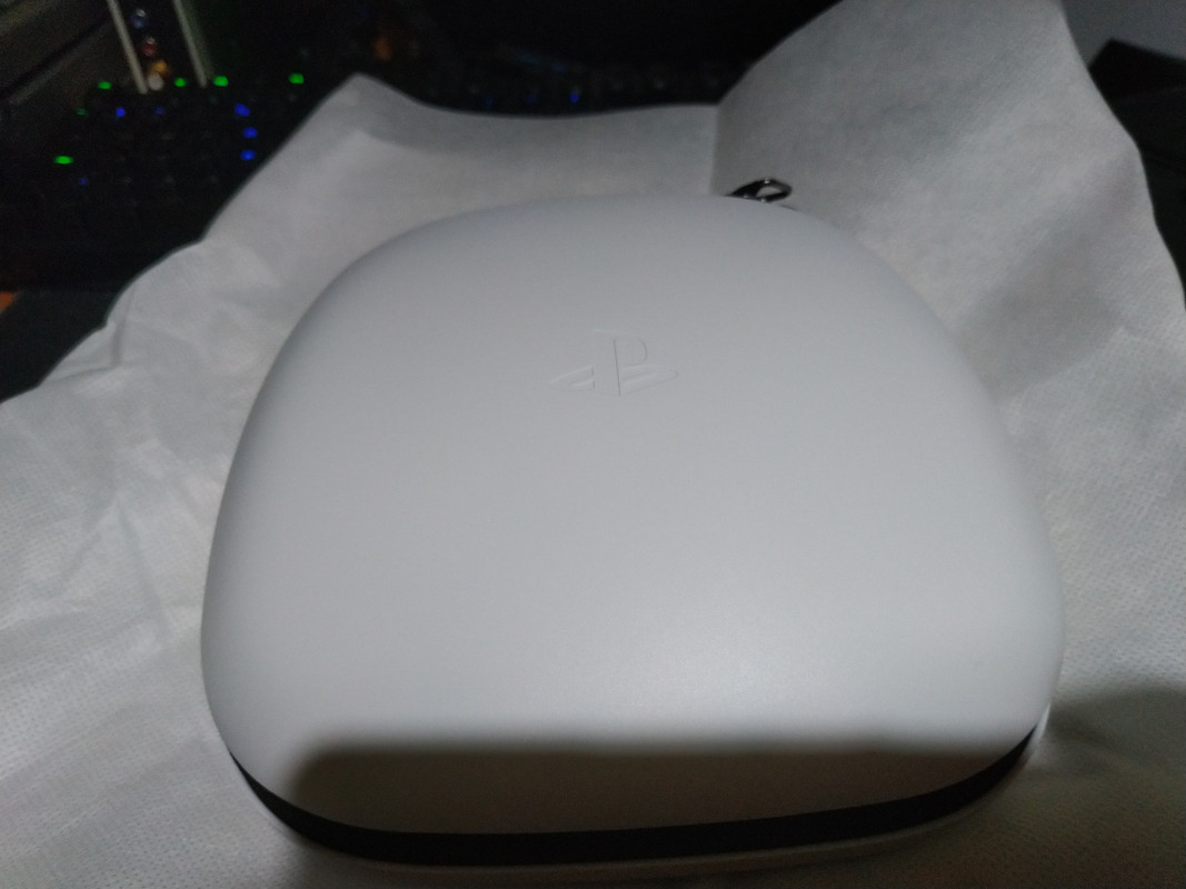

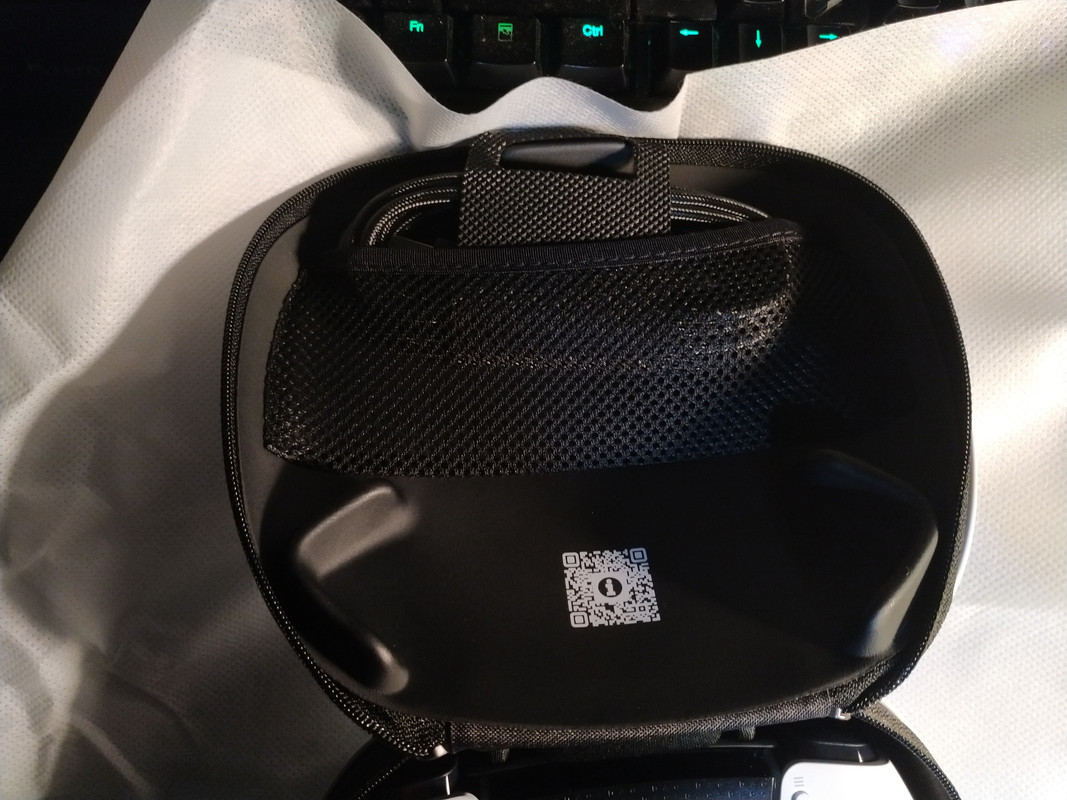

Pad przyjeżdża w standardowym pudełku które jest charakterystycznym pudełkiem-obwolutą a wewnątrz jest pudełko właściwe, jak w przypadku PS5 i innych akcesoriów.
Dopiero wewnątrz białego pudełka wita nas twarde etui w standardowym dla PS5 kolorze owinięte białym woreczkiem aby się nie porysowało, w środku pokrowca,
który jest wyłożony szorstkim w dotyku ale miękkim materiałem jest również zabezpieczony kontroler i wszystkie jego akcesoria, z dodatkowym miejscem na zapasowy moduł sticka;
do zdjęć odwinąłem wszystko z tych woreczków:

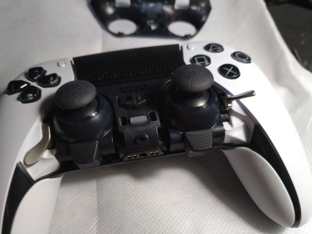

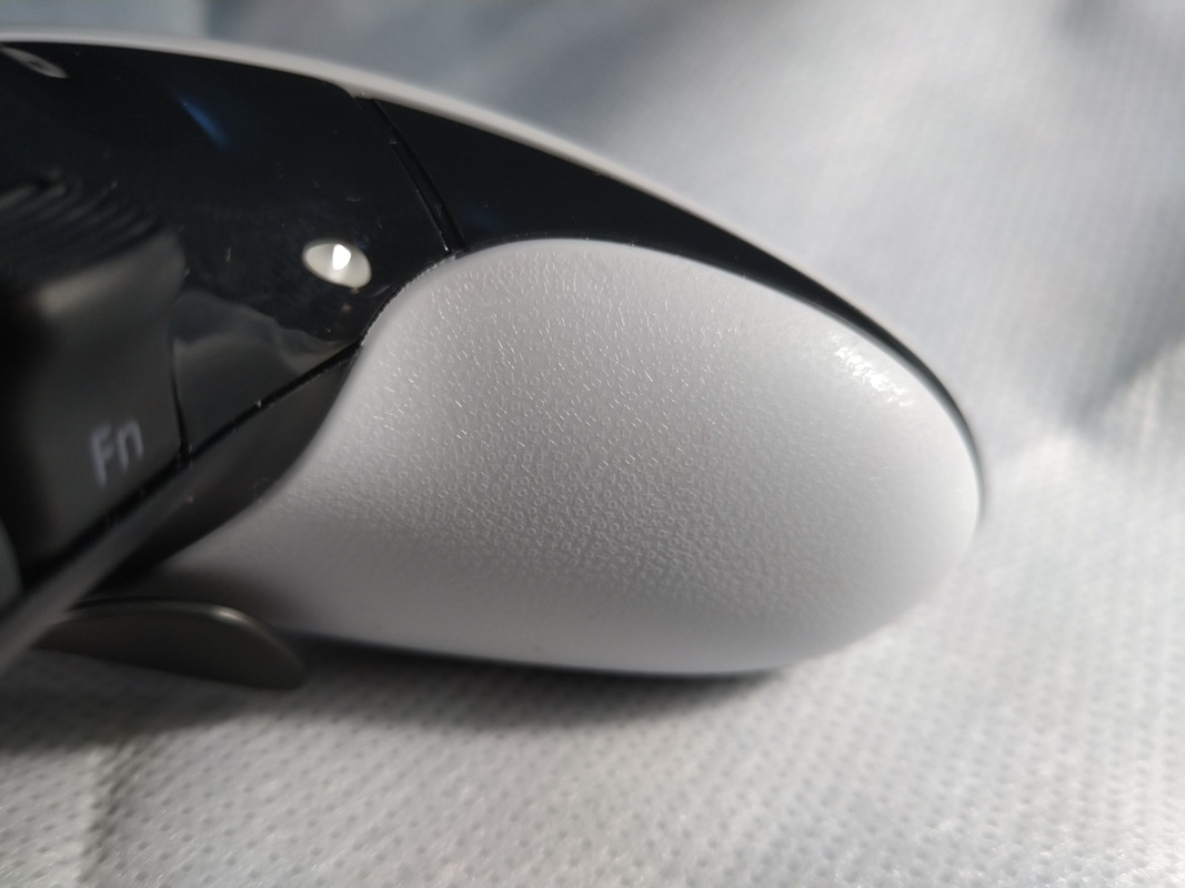

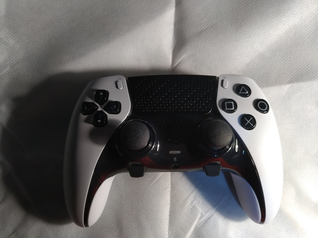

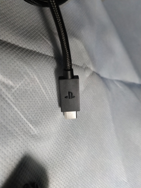

Pad jest niewiele cięższy, leży w dłoniach identycznie jak normalny DualSense, gałki analogowe pracują tak samo jak w oryginalnym kontrolerze, o nich powiem później. Pada uzbroiłem w nakładki których będę używał, obydwie wypukłe, prawa gałka jest dłuższa. Bardzo satysfakcjonująco wklikują się na miejsce. Jest też sporo fajnych detali i smaczków, zwłaszcza te dodatkowe białe części uchwytów od wewnątrz, są wykonane ze sztywnej gumy która jest bardzo fajna w dotyku. Przewód jest dosyć długi ale go nie mierzyłem, ma bardzo przyjemny w dotyku, przypominający jedwab oplot.

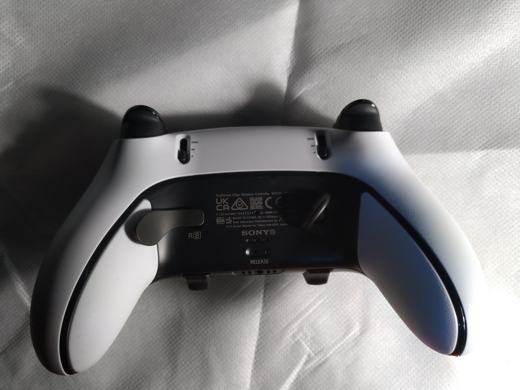

Tył kontrolera nie różni się wiele od standardowego DualSense'a,

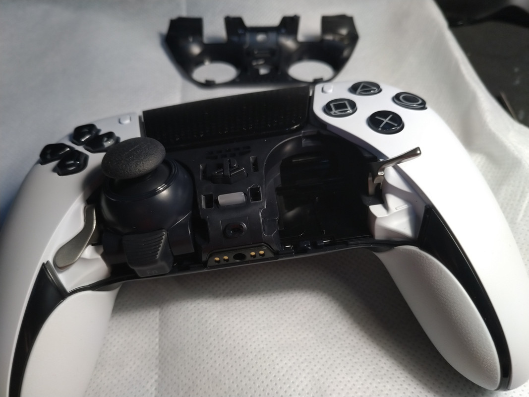

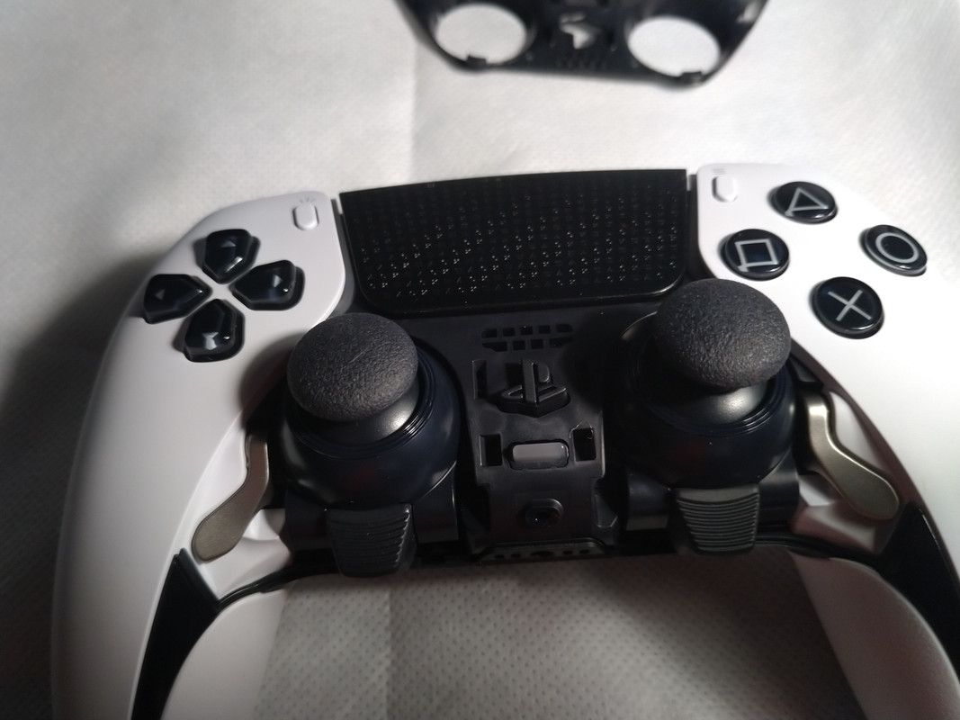

Nie jest po prostu cały biały, z tyłu są porty na dodatkowe łopatki i na dole jest zasuwka otwierająca frontową klapkę, która zakrywa mechanizmy służące do wyjęcia gałek analogowych.

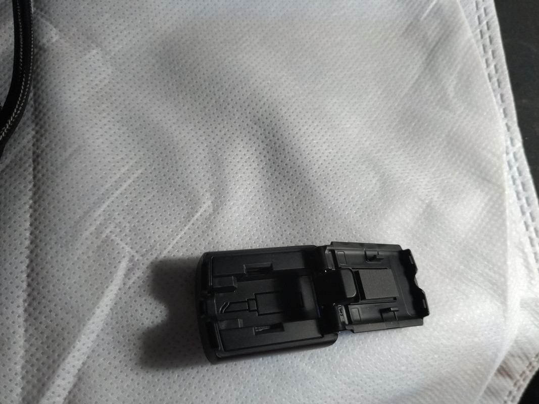

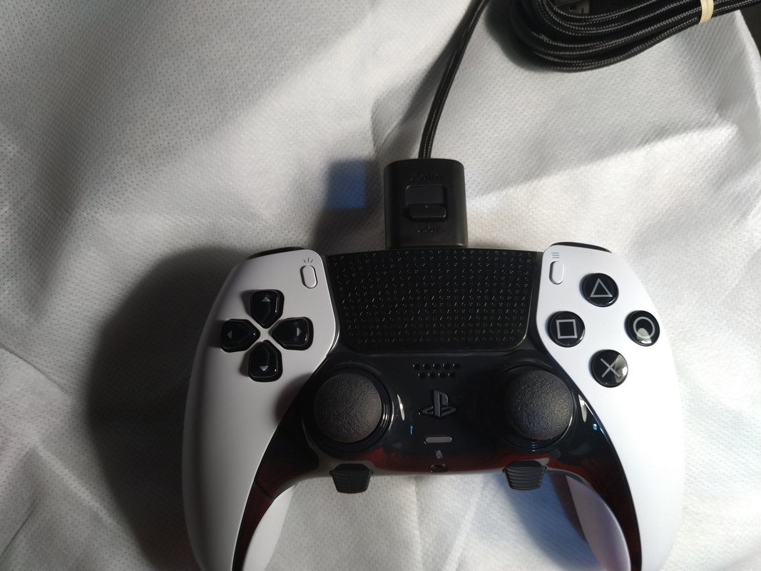

Docelowo wylądują u mnie krótkie łopatki. W zestawie jest też opcjonalna blokada wysunięcia kabla, po prostu  wsuwa się w nią wtyczkę USB-C,
zamyka się blokadę i po wpięciu tak przygotowanego przewodu przesuwa się mechanizm na pozycję LOCK. Kabelka nie da się wysunąc używając nawet bardzo dużej siły.
Pad wykrywa też jaki ustawiony jest skok triggerów i sam ustala skalę 0-100% wciśnięcia. Same triggery poza matowymi grzbietami mają loga przycisków na górze,
co w zamyśle ma utrudniać ześlizgiwanie się palców z triggerów.

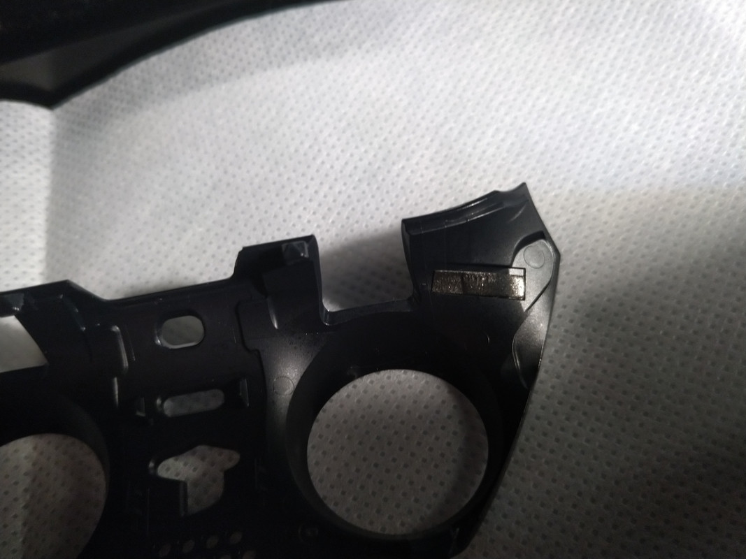

Największą wadą Edge'a są dla mnie stopery aby obudowy nie obijały się o siebie; zarówno na zatrzasku do przewodu i klapce z frontu pada zamiast porządnych,
gumowych stoperów są po prostu samoprzylepne gąbeczki, które i tak niedługo trafi szlag. Pod samą klapką czeka nas samo mięsko - wymienne analogi i mechanizmy do ich wyciągania.

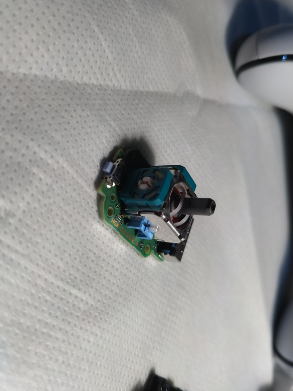

Po prostu ciągniemy wajhę do góry i można wysunąć analog z samego kontrolera.

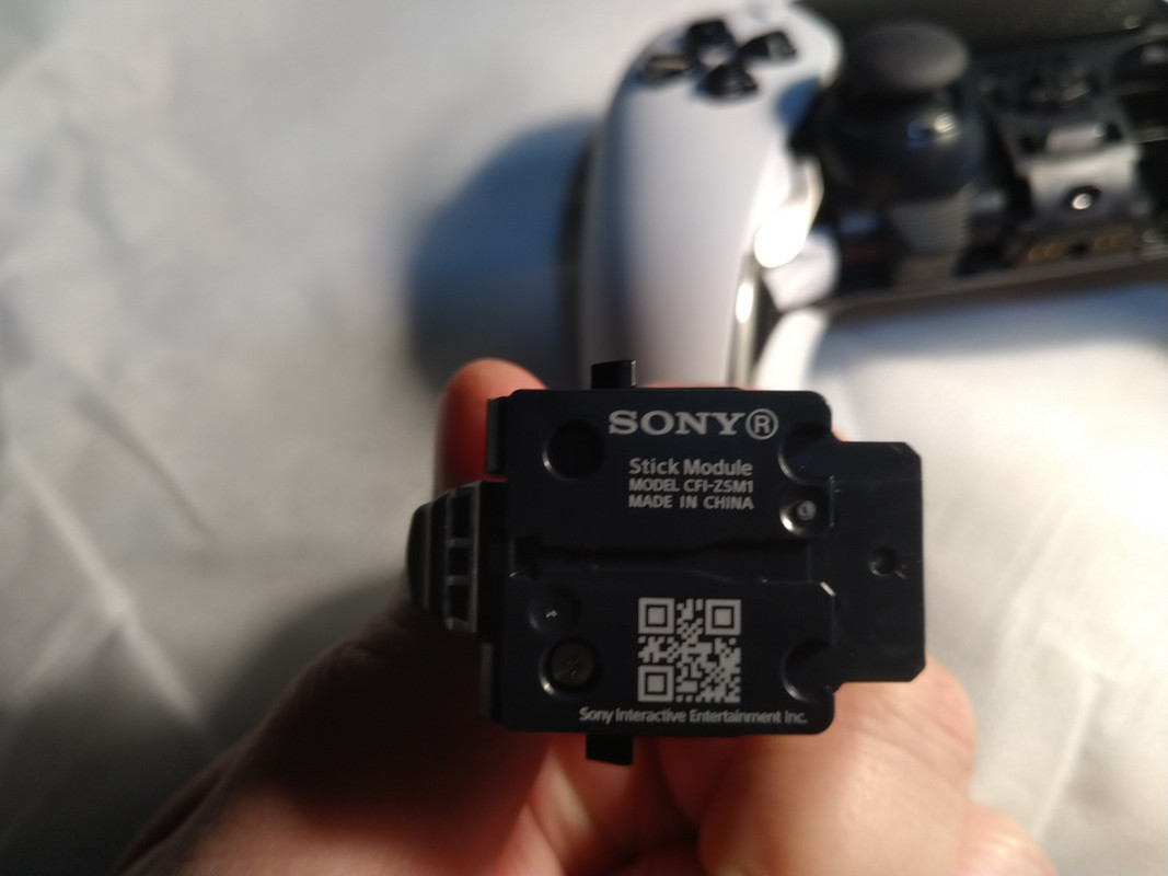

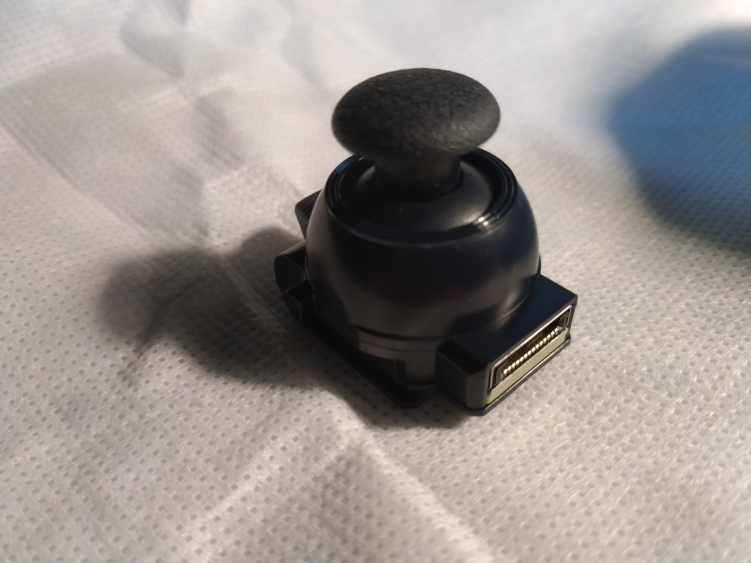

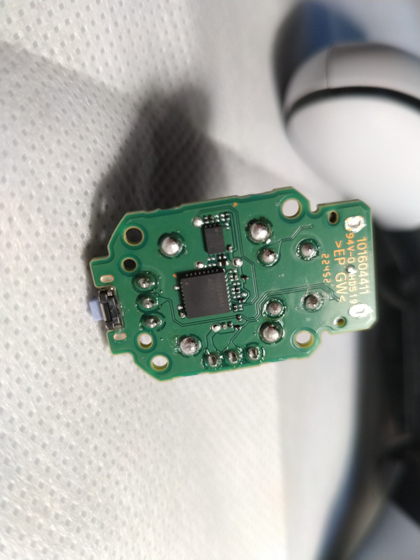

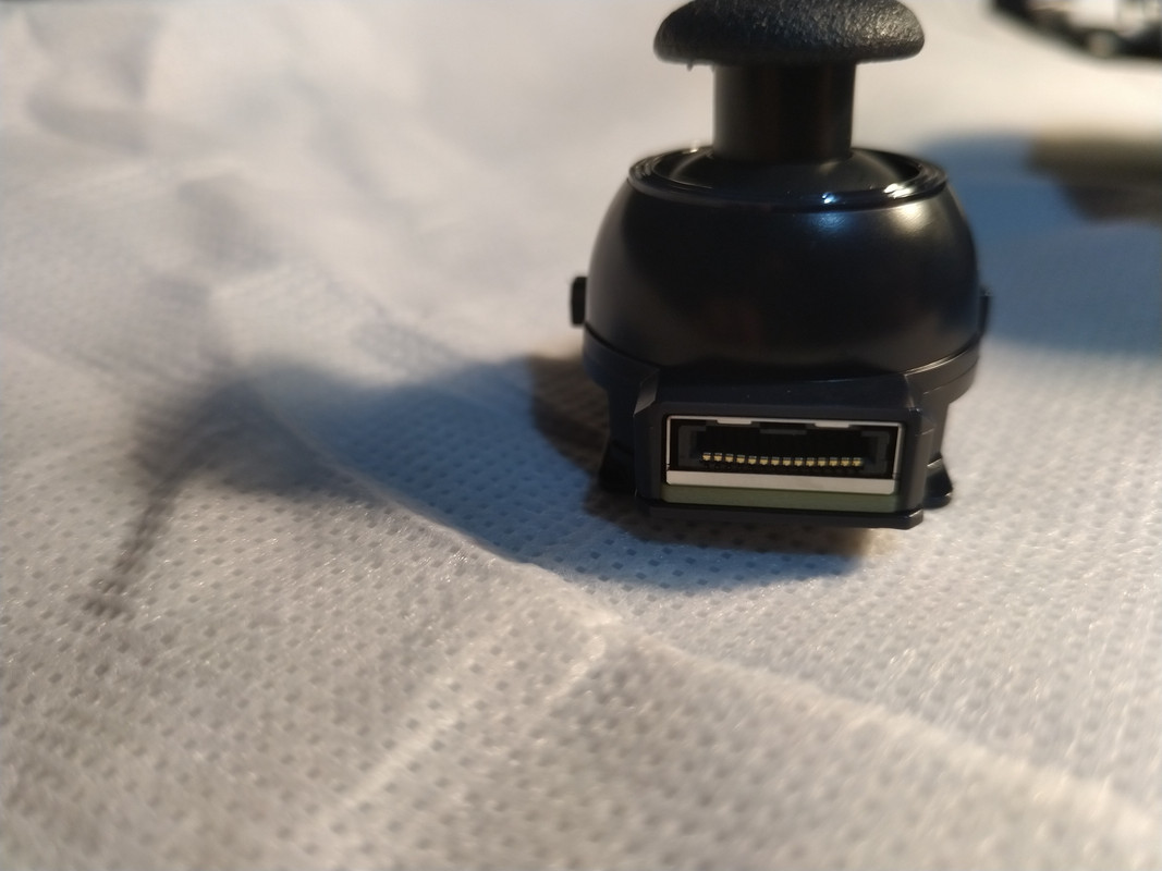

Postanowiłem też zrobić kilka fotek modułu z analogiem, w tym rozebrać jeden zobaczyć jak jest zbudowany dla potomności O0 Co ciekawe gniazdo w module to prawdopodobnie własnościowy konektor Sony używany kiedyś w laptopach VAIO.
Po rozkręceniu jednej śrubki o rozmiarze Ph0 w standardzie kamer Sony i ściągnięciu obudowy czeka na nas stary i wadliwy ALPS z dźwignią która ma wymienne końcówki.
O dziwo nie wiem po jaką cholerę ale moduł ma własny, sporych rozmiarów mikrokontroler i pamięć SPI w bardzo małej obudowie,
w SPI o tych samych wymiarach siedzi cały BIOS/EFI MacBooków Pro z 2017 roku.

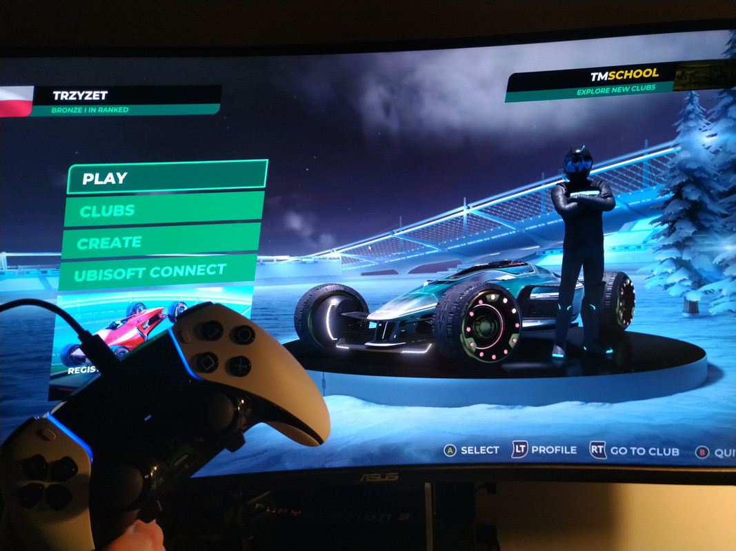

Po wpięciu do konsoli od razu wyskakuje komunikat że wpinamy DualSense Edge i konsola od razu pyta czy chcemy przejść do poradnika i czy chcemy ustawić kilka profili.
Na początku, menu uczy nas że dwa przyckiski Fn pod analogami dodają skróty do przełączania profili w locie; w trakcie zmiany profilu kontroler wibruje delikatnie
i sygnalizuje to diodami pod touchpadem, po którym swoją drogą bardzo przyjemnie przejeżdża się palcem. Przyciski Fn pozwalają też zmieniać głośność wpiętych słuchawek
i zmieniać utwory bez wchodzenia do menu co dla mnie jest znacznym ułatwiaczem życia bo gram używając słuchawek wpiętych do pada. Same profile umożliwiają
dowolną zmianę bindów przycisków z dpadem i start, capture i przyciskiem na touchpadzie włącznie. Profile pozwalają również na ustalenie deadzone'u dowolnie dla każdego triggera
i analoga jak i całkowicie innej krzywej zachowania dla samych analogów. Nie zdążyłem pograć na konsoli, na komputerze z Linuksem pad jest od strzała wykrywany jako DualSense
i ma bindy identyczne jak kontroler Xboxa One. Na komputerze można również przełączać się profilami w locie. Nie próbowałem za to jeszcze połączenia Bluetooth i nie wiem ile Edge trzyma na baterii.

Pytanko, po czym idzie poznać, że analog jest od ALPS? I drugie pytanie na priv ;)
Cytat: Bodzio w Marzec 12, 2023, 18:20ale tutaj pewnie standardowa grubość = czytaj po latach znaleźć używkę do kolekcji w dobrym stanie będzie graniczyło z cudem.
Niestety też tak tu jest, całe szczęście nie zbieram makulatury.
Nie zrobiłem zdjęcia od boku, analog ma logo firmy wytłoczone na boku metalowej obudowy. Spokojnie można je przelutować na Favor Union/Polyshine/RSF jak komuś się chce.
Osobiście zaczekam aż będzie można znaleźć używane moduły i zregeneruję je tymi lepszymi stickami. A PW już czytam.
Dobrze wiedzieć, ale same DualSense składa już ktoś inny pewnie? W sensie Alps ogarnia tylko analogi czy całość?
