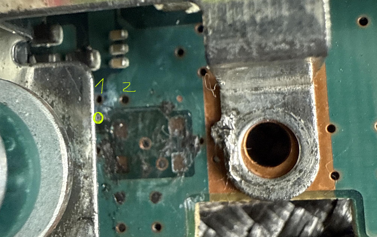

Zaczęty przez dani95, Lipiec 06, 2025, 18:50
dani95
70003 model slim
Takie cos w srodku zastalem, ktos probowal cos robic tam
Wiem ze sie da zmostkowac piny na sztywno zeby klapa uznala ze jest zamknieta ale tu jest wlasnie tak, laser teraz nie rusza sie bo od tego czujnika jest zalezne
Da sie to uratowac?  Gdyz powinno byc takie cos biale 4 punkty na tym plycie chyba i do tego sie lutuje? https://imgur.com/a/BJllCGn

Cytat: dani95 w Lipiec 06, 2025, 18:50Da sie to uratowac?
ktos nie umial lutowac i wyrwał stycznik z padami, ale jeszcze do uratowania.
trzeba delikatnie zdrapac soldermaske ze sciezek przy padach albo "poleciec" po sciezkach i znalezc, czy istnieje alternatywny, latwiejszy punkt do lutowania :)

A jak to mozna zlutowac? Nie da sie padu dac nowego np? A jak z alternatywnym punktem? Czyli co dokladniej masz na mysli? Wez mi to wytlumacz prosze co tu mozna zrobic
Masz fragment ścieżki co idzie do przelotki. Trzeba to do masy złączyć kabelkiem małym i finito.
To się da naprawić tak aby dać czujnik ale jeżeli zadajesz takie pytania to raczej nic z tego bo pewnie brakuje ci umiejętności. Najprościej dać malutki kabelek z miejsca oznaczonego w kółku do jakiegokolwiek punku z masą, wtedy całość będzie reagować jakby czujnik był wciśnięty cały czas, ale przynajmniej konsola będzie kręcić płytkami.
