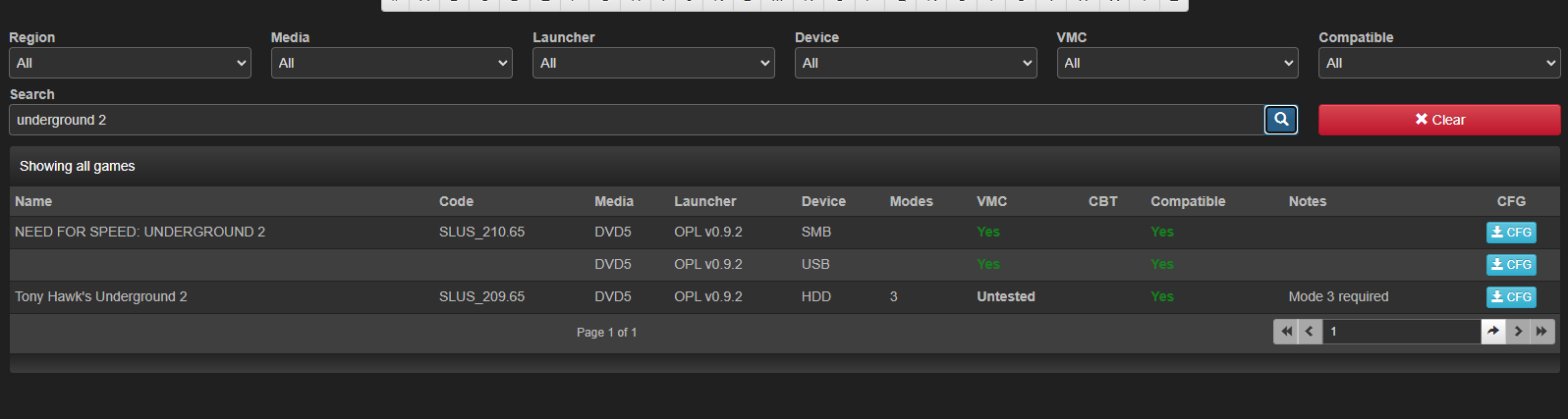

Sprawdziłem na stronie http://sx.sytes.net/oplcl/games.aspx
Prawidłowe ustawienia ale nie ma tam nic specjalnego
Pobrałem plik cfg ale nie wiem jak go załadować przez OPL Manager . Zresztą po jego otworzeniu nic tam nie ma tylko zapis CfgVersion=1

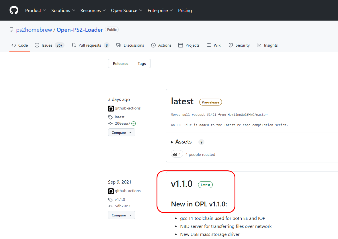

Najbardziej aktualna wersje to 1.1.0
nie widze nigdzie wersji 1.2
Mozesz podeslac gdzieś tutorial jak ładować gry powyzej 4GB bez ich rozbijania na mniejsze partie.
oraz informacje o tym formatowaniu penda?
JT
Oficjalnej wersji nie było od lat, ale nieoficjalnych jest pełno, ja używam od dłuższego czasu v1.2.0.6-1996 Beta
https://github.com/grimdoomer/Open-PS2-Loader/releases
Najnowsza to chyba ta:
https://github.com/ps2-mmce/Open-PS2-Loader/releases
Na obu działa NFS U2 z USB. Tu żaden tutorial nie jest potrzebny, klikasz prawym na pena, formatuj i system plików exfat. Następnie tworzysz folder DVD z dużych liter i wszystkie obrazy z rozszerzeniem .iso wrzucasz tam. W OPL w ustawieniach BDM Start Mode Auto lub Manual, Block Device USB na ON i save.
