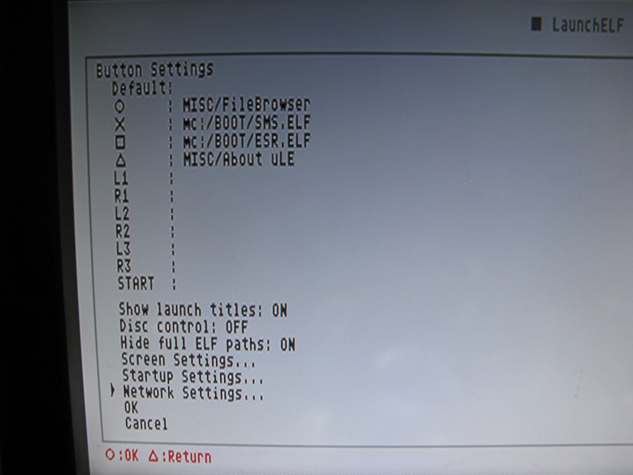

Gdy wejdziesz w kongifuracje fmcb to ustaw sztywne ip i przepisz je do OPL'a
Network settings wejdz i tam ustaw ip.
