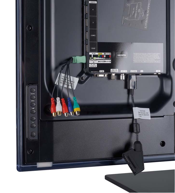

Szczerze przyznam, że to ten model ale... no u licha nie ma tam 20m kwadratowych obudowy abym nie mogł znaleźć złącza które nie jest wielkości microUSB :/ TV wisi na ścianie, jak mi syn da chwile spokoju to ogarnę to jeszcze raz z tyłu, ale... no qtwa...
No dobrze, sprawdziłem i... no jak na załączonym obrazku, mam tylko coś małego o nazwie EXT (RGB) i Euro nie ma...

Masz zlacze scart, tylko musisz miec adapter ktory byl z tv, mam ten sam telewizor no prawie bo model UE32D5000 , przy wtyczkach od anteny i lan masz mala wtyczke i tam podpinasz cos takiego
Cytat: Hades w Kwiecień 08, 2016, 07:47
i to jest wlasnie scart w tym telewizorze dokladnie tam podpinasz ta przejsciowke.
ten telewizor przez to ze jest bardzo szczuply (fajna zaleta) ma zminiaturyzowane stare zlacza i trzeba uzywac tych adapterow

Nie powiem, że problematyczne są czasem takie telewizory. Już nie pierwszy raz spotykam się z sytuacją, że w celu podłączenia czegokolwiek korzystającego ze starszego standardu, należy użyć jakichś fikuśnych przejściowek, których używa tylko dany producent .
Gry z PSX na PS2 działają przez component. Tyle że nie każdy TV ogarnia tak niską rozdzielczość przezeń.
