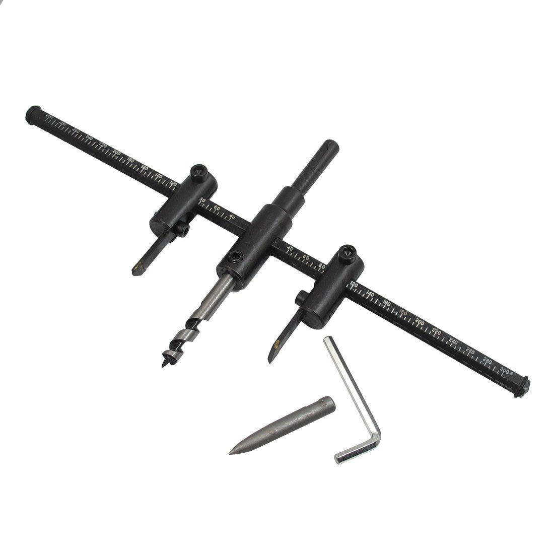

Myślę, że wycięcie takiego okna rurą było by nieco ryzykowne, bo mogła by sie odkształcić cała klapka. Zanim rura przeszła by na wylot przez ten gruby ABS, to zrobiło by się nam coś na wzór krateru. Najlepszy efekt dała by otwornica w połączeniu z wiertarką stołową. Od biedy można by spróbować nawet wiertarką ręczną.

Jeżeli byłaby rura z cieńką bardzo ścianką mogłoby się udać, muszę w robocie poszukać bo rur to mamy tysiące :D A gdzież taką otwornice kupić? Dasz linka może?
Wysłane z mojego SM-G903F przy użyciu Tapatalka
Musisz poszukać pod nazwą "Otwornica cyrklowa". Jedyne co bym poradził, to uważać na te najtańsze, bo te można o kant dupy rozbić. Koła wychodzą jajowate, z czasem się wyginają, śruby nie trzymają. Ogólnie nadają się jedynie na śmietnik. Wiem, że w Polsce narzędzia są nieco tańsze, także za 100zł powinieneś dostać już coś sensownego.

DrVaaS
Najdroższa na alledrogo 40 zł
