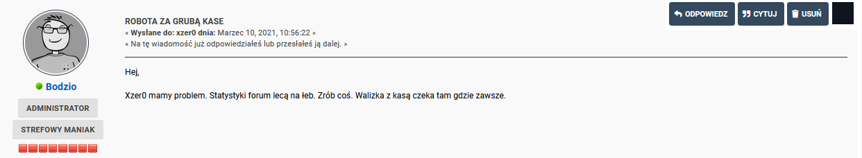

Witam serdecznie. Wracamy z najpopularniejszym tematem rozrywkowym na forum "konsola marzeń kup i zrób". Byłem nie jako zobowiązany do tego. Aktualna sytuacja forum jest nie za ciekawa. Wyświetlenia spadają, reklamodawcy się wycofują. Administracja poprosiła mnie o coś aby to zmienić. Sami zobaczcie, oferta nie do odrzucenia:
