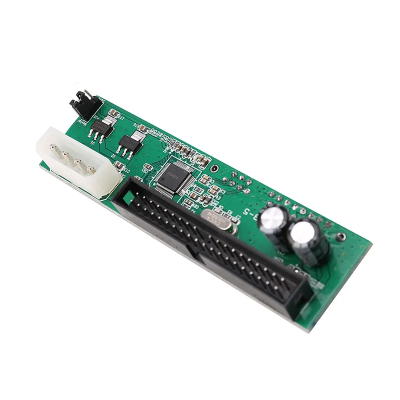

I tak więc aby wymienić dysk (polecam tak 250gb minimum) potrzebujesz jedynie nowego dysku i płyty z autoinstallerem. Jak u siebie wymieniałem dysk (mam konsolę z TSOP) to włączyłem autoinstallera i po prostu podpiąłem taśmę do drugiego i zainstalowałem Dashboard z płyty - najprostsza metoda. Działą to z tsop i chipem. Na sofmodzie nie, ponieważ dysk jest zablokowany kluczem, który zna konsola, więc wtedy trzeba nowy dysk zablokować odpowiednim kluczem.   Jak dysk będzie większy niż 128gb to polecam zmienić taśmę na 80 żyłową. Przejściówka ata > sata będzie pasowała ta:
Sam mam dysk sata i działa dobrze. W xboxie najlepszą apką jest coinops, daje dostęp do 4000 gier...... Nie jest się w stanie tego ogarnąć.

xzer0, powiedz mi proszę jak to właśnie jest z tymi dużymi dyskami? Słyszałem, że na IDE działają z tylko te do 160 GB, że podobno większych klocek nie zobaczy lub nie zobaczy przestrzeni dyskowej powyżej tej ilości GB. Czy to prawda? A jak podłączyć dysk SATA, wystarczy tylko przejściówka, czy trzeba dokonywać jakiś zmian w sofcie softmoda żeby dysk SATA był widoczny? Pytam o wszystko w kontekście softmoda właśnie.

Wiesz, nie wiem akurat tego. Nigdy nie bawiłem się w softmody. Miałem 2 xboxy obecny 1.1 i 1.4. Tam najprostszy i najlepszy jest TSOP.  Jak dobrze pamiętam większe dyski inaczej się przygotowywało, aby xbox je widział - ale pamięć może mnie mylić. A przejściówka sama wystarczy, musi być jedynie kompatybilna. Ta na zdjęciu powyżej pasuje, sam ją używam. Jedynie co to warto plexi założyć od tyłu, bo piny zasilania mogą dotknąć dysku.
